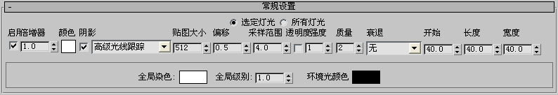

“常规设置”卷展栏
这些控件用于常规灯光设置。
  • 选定灯光选中该选项后,常规设置仅影响选定灯光。
  • 所有灯光选中该选项后,常规设置影响场景中的所有灯光(限制在 150 个灯光之内,如上所述)。
启用
启用该选项后,场景中被影响的灯光处于活动状态。禁用该选项后,在视口和渲染中被影响的灯光变黑。
倍增
增加或减小标准灯光的灯光强度。有关标准灯光,请参见常规照明参数。
颜色
默认情况下,所有标准灯光的颜色为白色。单击可显示颜色选择器并更改被影响灯光的灯光颜色。
警告: 对于光度学灯光,这会更改过滤颜色,而非颜色温度。
阴影
启用该选项后,被影响的灯光投射阴影。禁用该选项后,被影响的灯光不投射阴影。
阴影类型下拉列表
选择被影响灯光的阴影类型。
贴图大小
设置影响灯光使用的阴影贴图大小(以平方像素为单位)。
偏移
该设置取决于所选的阴影类型。通常,偏移是将阴影移向或移离投射阴影的对象。要获得特殊效果,请参见阴影贴图参数和光线跟踪阴影参数。
 采样范围
对于阴影贴图阴影,设置“采样范围”值。请参见阴影贴图参数。该值对于光线跟踪或区域阴影无效。
 [透明度]
启用此选项后,启用高级光线跟踪和区域阴影的透明度。对于阴影贴图或标准光线跟踪阴影,该选项无效。默认设置为禁用。
 [完整性]
对于高级光线跟踪阴影或区域阴影,设置“阴影完整性”。请参见“高级光线跟踪参数”卷展栏或“区域阴影”卷展栏。
 [质量]
对于高级光线跟踪阴影或区域阴影,设置“阴影质量”。请参见“高级光线跟踪参数”卷展栏或“区域阴影”卷展栏。
衰退
(对于标准灯光。)设置衰退的类型:“无”、“反比”或“平方反比”。请参见强度/颜色/衰减参数。
开始
(对于标准灯光。)设置衰退的开始范围。请参见强度/颜色/衰减参数。
长度
(对于光度学灯光。)设置“线形”和“长方形”灯光的“长度”值。请参见“图形/区域阴影”卷展栏。
宽度
(对于光度学灯光。)设置“长方形”灯光的“宽度”值。请参见“图形/区域阴影”卷展栏。
[全局设置组]
全局染色
将颜色染色添加到场景中所有灯光,环境光除外。单击可使用颜色选择器。该染色全局灯光颜色或单个灯光的颜色除外。默认设置为白色,没有染色效果。
全局级别
增加或减小标准灯光的总体照明级别。默认值为 1.0。
注: 该设置是针对标准灯光而设计的,将光度学灯光的级别减小为接近黑暗。如果场景中拥有光度学灯光,则使该设置为默认设置。
环境光颜色
更改环境光颜色,该颜色在阴影中可见。单击可使用颜色选择器。
