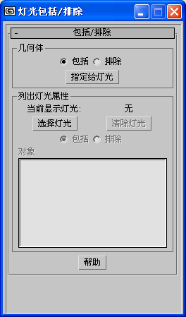

灯光包含/排除工具
“灯光包括/排除”工具是一个“无模式”对话框,使用该对话框可以基于灯光包括或排除对象。当排除对象时,对象不由指定灯光照明,并且不接收阴影。
该对话框需要场景中至少有一个灯光对象。对于选定的灯光,此对话框是与“排除/包含”对话框上的功能相同的快捷键。

界面
“几何体”组
包括/排除
指定选定对象是否从特定灯光对象接收灯光。默认设置为包括。
指定给灯光
激活选定对象,以便选择要使用的灯光。每次只能选择一个灯光。
“列出灯光属性”组
使用这些控件可以查看和编辑基于灯光的对象的包括/排除状态。
当前显示灯光
命名当前选定的灯光。
选择灯光
激活选定对象,以便选择其他灯光。
清除灯光
清空“对象”列表,移除指定给当前显示灯光的任何包括或排除的对象。
包括/排除
反转包括或排除对象的状态,以从当前显示灯光中接收灯光。
对象
列出当前显示灯光选定的包含或排除的对象。
帮助
使用此选项可以快速复习步骤。
