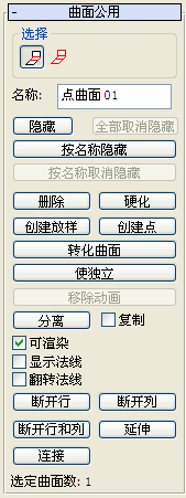

界面
“曲面公用”卷展栏
“曲面子对象”卷展栏
卷展栏中的控件适用于所有曲面类型。根据曲面类型,附加卷展栏将会与专门用于曲面类型的控件一起显示。
“选择”组
使用曲面子对象的选择按钮,可以选择单独曲面或空间中连接的曲面。
曲面子对象选择控件
单个曲面
单击或者变换曲面,只选择单个曲面子对象。
所有连接曲面
单击或者转换曲面时,将会选择 NURBS 对象中连接的所有曲面子对象。要连接曲面,必须使共享边上所有的 CV 在两个曲面之间熔合,或者从属于其他曲面(例如,混合或者封口)连接一个曲面。
名称
显示当前选定曲面的名称。如果选择多个曲面,则它将会被禁用。
默认情况下,名称是曲面类型的名称(“CV 曲面”“点曲面”“混合曲面”等),其后跟随着序列号。可以使用这一字段,来给所选的曲面命名。
隐藏
单击可以隐藏当前选定的曲面。
全部取消隐藏
单击时,可以将所有隐藏的曲线取消隐藏。
按名称隐藏
单击时,可以显示按名称列出曲面的“选择子对象”对话框。选择要隐藏的曲面,然后单击“隐藏”。
按名称取消隐藏
如果不存在隐藏的曲面,将会禁用该选项。单击时,可以显示按名称列出曲面的“选择子对象”对话框。选择可见的曲线,然后单击“取消隐藏”。
删除
删除选定的曲面子对象。
硬化
使曲面硬化。只有刚体曲面上允许的编辑可以在“曲面”子对象层级上对其进行变换。不能移动刚体曲面的点数或 CV,或不能更改点数或 CV 数。
刚体曲面减少了 NURBS 模型使用的内存数。使曲面刚体改善性能,尤其适用于大的、复杂的模型。
当曲面为刚体,在您位于“点”或“曲面”CV 子对象层级上时不能查看其点或 CV。如果模型没有非硬化曲面和点曲线,则“点”和“曲面 CV”子对象层级根本不可用。
要使曲面不再硬化,单击“创建点”和“使独立”。用“断开”,“连接”等编辑曲面也可使其不再硬化。
创建放样
显示“创建放样”对话框,将曲面子对象转化为为(从属)U 向放样或 UV 放样曲面。也可以更改用于构建 U 向放样曲面的维度。
如果曲面子对象处于错误条件中,不能使用“创建放样”。
提示: “创建放样”创建了具有均匀的空间曲线的放样。要用具有自适应空间等参曲线创建放样,可以手动创建曲线,然后用“U 向等参线”,“V 向等参线”或者“U 向和 V 向等参线”为它们放样。
创建点
显示“创建点”对话框将任何类型的曲面转换为点曲面。如果曲面已经是一个点曲面,也可以用“创建点”来改变列数和行数。
转化曲面
单击以显示“转化曲面”对话框。此对话框提供了一个将曲面转化为不同类型曲面的大体方法。可以在放样,点(“适配”)曲面和 CV 曲面之间转化。使用该对话框还可以调整其他曲面参数的数目。
使独立
如果曲面是独立的,将会禁用该选项。如果曲面是从属的,单击此按钮可以使其独立。
警告: 使曲面独立时,将会依次丢失与其相关的所有对象的动画控制器。
移除动画
从选定的中移除动画控制器曲面。
分离
使选定曲面子对象与 NURBS 模型分离,从而使其成为新的顶级 NURBS 曲面对象。显示“分离”对话框,用于命名新曲面。新对象不再属于原始 NURBS 模型。
要创建新的顶级 NURBS 曲面(是选定曲面的副本),单击“分离”之前,请启用“复制”。
复制
启用时,如果单击“分离”,将会创建选定曲线的副本,而不会使其与 NURBS 模型分离。默认设置为禁用状态。
可渲染
启用此选项将渲染该曲面。禁用使曲面在渲染中不可见。默认设置为启用。
显示法线
启用该选项后,将显示每个选定曲面的法线。这是每个曲面子对象的一个法线。显示在曲面 UV 原点的法线,所以显示法线可以帮助您查看如何将材质贴图。另一方面,假如缩小显示,将很难看到法线。默认设置为禁用状态。
翻转法线
启用此选项可以反转曲面法线的方向。默认设置为禁用状态。
提示: 翻转法线控制可以用于查看大部分是凹面或凸面的曲面。通过使用更复杂的 NURBS 曲面,可以经常渲染曲面的两面。要查看曲面的两面,请启用“渲染设置”对话框中的“强制双面”。要在视口中查看曲面的两面,请启用“视口配置”对话框的“渲染方法”面板中的“强制双面”,或者指定双面材质。
断开行
在行(曲面的 U 轴)方向,将曲面断开为两个曲面。
断开列
在列(曲面的 V 轴)方向,将曲面断开为两个曲面。
断开行和列
在两个方向将曲面断开为四个曲面。
不能断开修剪曲面。
延伸
通过更改其长度来扩展曲面。
警告: 扩展曲面会丢失所有曲面,点或 CV 的动画控制器。
连接
将两个曲面子对象连接在一起。在视口中连接完曲面以后,将会显示“连接曲面”对话框。使用该对话框,可以选择连接两个曲面的方法。可以只连接曲面的原始边;不可以 连接通过修剪创建的边。
警告: 连接两个曲面子对象时,将会丢失两个曲面中所有点或 CV 的动画控制器。
