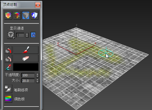

    现在,您将部分顶点绘制为红色。绘制为红色的顶点将显示草地纹理。
  6. 在“颜料盒”中,单击以激活 (禁用顶点颜色显示)。
  7. 默认色样应显示黑色。(如果不是黑色,请单击它,然后使用“颜色选择器”将其更改为黑色。)单击 (全部绘制)可使平面变为黑色。
    为顶点指定黑色通道后,该平面将显示混凝土纹理。
  8. 单击色样,然后将颜色更改为亮红色。
  9. 单击 (绘制)并在平面上进行绘制。您绘制为红色的顶点将采用草地纹理值。现在,您已通过绘制顶点混合纹理。
