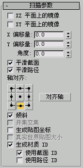

“扫描参数”卷展栏(扫描修改器)
“扫描参数”卷展栏包含用来构建扫描几何体的各种控件。

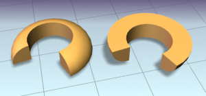

在 XZ 平面上的镜像
启用该选项后,截面相对于应用“扫描”修改器的样条线垂直翻转。默认设置为禁用状态。
左:对象显示默认状态。
右:对象启用了“在 XZ 平面上的镜像”选项。
在 XY 平面上的镜像
启用该选项后,截面相对于应用“扫描”修改器的样条线水平翻转。默认设置为禁用状态。
左:对象显示默认状态。
右:对象启用了“在 XY 平面上的镜像”选项。

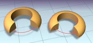

X 偏移量
相对于基本样条线移动截面的水平位置。
左:截面位于默认位置。
右:截面相对于基本样条线路径(红色)偏移 -10。
Y 偏移量
相对于基本样条线移动截面的垂直位置。

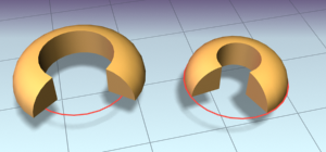

左:截面位于默认位置。

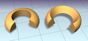

角度
相对于基本样条线所在的平面旋转截面。

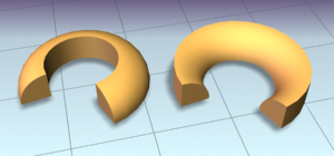

左:截面位于默认位置。
右:截面旋转了 30 度。

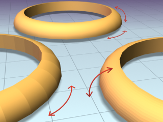

平滑截面
提供平滑曲面,该曲面环绕着沿基本样条线扫描的截面的周界。默认设置为启用。
平滑路径
沿着基本样条线的长度提供平滑曲面。对曲线路径这类平滑十分有用。默认设置为禁用状态。
左:平滑路径
右:平滑截面
后:同时平滑路径和截面

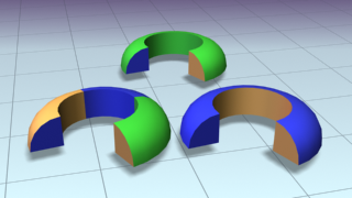

使用路径 ID
使用指定给基本曲线中基本样条线或曲线子对象分段的材质 ID 值。
通过向基本样条线应用“编辑样条线”修改器,每个分段都可以指定其自己的材质 ID。
注: “使用截面 ID”和“使用路径 ID”并不控制扫描的前封口和后封口的材质 ID。
左:材质由路径 ID 设置
右:材质由截面 ID 设置
后:禁用“截面 ID”和“路径 ID”
