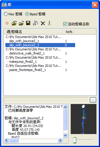

库作为一个存储设备用以保存用于运动混合器的运动剪辑(BIP 文件和 XAF 文件)。可以将剪辑直接加载至库里,并且在运动混合器中直接加载的所有剪辑也出现在库中。
对于在运动混合器中使用的每一运动文件,库中的列表列出资源(磁盘路径和文件名),以及该资源下的每个剪辑的名称或者成套剪辑来自的文件。
运动混合器可以将多个调整(不同大小的 Biped 剪辑的实例)应用于不同的 Biped。在库中,不同的剪辑调整被列在剪辑名称下。
如果您单击列表中的剪辑,列表下的窗口会显示关于剪辑的信息,包括被运用的体形之间的结构差别和文件最初被保留的体形。第二个窗口显示 Biped 动画的图表视图;拖动窗口下的滑动器以便移动通过那些动画。

  1. 在“Max 剪辑”和“Biped 剪辑”之间进行选择。
  2. 在“库”工具栏上单击 (新建项目)。
    此时显示“打开”对话框。
  3. 找到包含要加载的剪辑文件的目录,高亮显示所需的一个文件或多个文件,然后单击“打开”按钮。
    将加载文件,并将其作为库列表中的一个来源。然后,使用后面的“新建剪辑”“来自库”命令,将其添加到运动混和器中的轨迹上。
