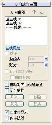

“U 向放样曲面”卷展栏 (创建时间)
U 向曲线
这些列表显示所单击的曲线名称,按单击顺序排列。单击需要选定的曲线的名称,将其选定。视口以蓝色显示选中的曲线。最初,第一条曲线被选中。
也可以同时选中多条曲线。在使用“编辑曲线”按钮时,此操作很有用。
箭头按钮
使用此按钮改变用于创建 U 向放样的曲线的顺序。在列表中选中一条曲线,使用箭头来将选中对象上下移动。
在创建放样时,可以使用这些按钮。
“曲线属性”组
这些控件影响在“U 曲线”列表中选中的单条的曲线(一般而言,相对于放样曲面的属性)。只有在选定“U 曲线”列表中的曲线后,才能使用这些控件。
反转
在设置时,反转选中曲线的方向。
起始点
调整曲线起点的位置。
如果曲线不是闭合曲线该控件无效。
调整起始点时,在两者间会显示一条蓝色的虚线,该虚线表示两者的对齐。曲面不会显示,因此这不会降低调整速度。当松开鼠标按钮时,该曲面将重新出现。
张力
调整放样的张力,此放样与曲线相交。
使用 COS 切线
如果曲线是曲面上的曲线,启用此切换能够使 U 向放样使用曲面的切线。这会帮助您将放样光滑的混合到曲面上。默认设置为禁用状态。
除非曲线是一个点或者是曲面上的 CV 曲线,否则不能使用此切换。
翻转切线
翻转曲线的切线方向。
除非曲线是一个点或者是曲面上的 CV 曲线,或者启用了“使用 COS 切线”,否则不能使用此切换。
自动对齐曲线起始点
(禁用。)
闭合放样
(禁用。)
插入
(禁用。)
移除
从 U 向放样曲面中移除一条曲线。选中列表中的曲线,然后单击移除。
在创建放样时,可以使用此按钮。
优化
(禁用。)
替换
(禁用。)
创建时显示
启用此项后,在创建 U 向放样曲面时会显示它。禁用此项后,能够更快速的创建放样。默认设置为禁用状态。
翻转法线
翻转 U 法线的方向。

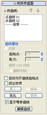

“U 向放样曲面”卷展栏(修改时间)
U 向曲线
这些列表显示所单击的曲线名称,按单击顺序排列。在列表中单击需要选定的曲线的名称,将其选定。视口以蓝色显示选中的曲线。最初,第一条曲线被选中。
箭头按钮
在创建放样时,可以使用这些按钮。
“曲线属性”组
反转
在设置时,反转选中曲线的方向。
起始点
调整曲线起点的位置。
如果曲线不是闭合曲线该控件无效。
张力
调整放样的张力,此放样与曲线相交。
使用 COS 切线
翻转切线
翻转曲线的切线方向。
自动对齐曲线起始点
启用此状态后,对齐 U 向放样中的所有曲线的起点。3ds Max 会选择起点位置。使用自动对齐将减小放样曲面的扭曲量。默认设置为禁用状态。
闭合放样
如果最初,放样是开曲面,启用此切换,能够在第一条曲线和最后一条曲线之间添加一段新的曲面段使原曲面闭合。默认设置为禁用状态。
插入
在 U 向放样曲面中插入一条曲线。单击以启用“插入”,然后单击曲线。此曲线插入于所选中曲线的前面。要在末尾插入一条曲线,首先在列表中高亮显示“----End----”标记。
移除
在创建放样时,可以使用此按钮。
优化
细化 U 向放样曲面。单击启用细化,然后在曲面上单击一个 U 轴等参曲线。(拖动鼠标到曲面上方,此时高亮显示可用的曲线。)单击的曲线转换为一个 CV 曲线并插入至放样和 U 曲线列表。在细化一个点曲线时,对 U 向放样的细化可以轻微的改变曲面的曲率。一旦通过添加 U 曲线来细化曲面后,可以使用“编辑曲线”来改变曲线。
替换
用其他曲线替代 U 曲线。选定一条 U 曲线,单击启用“替换”,然后在视口中单击新的曲线。当拖动鼠标时高亮显示可用的曲线。
只有在“U 曲线”列表中选定一条曲线时,才能使用此按钮。
显示等参曲线
此项设置为启用时,会显示 U 向放样的等参曲线与 U 轴曲线(此曲线用来构建放样)。此 V 轴曲线仅用于显示。不可以将它们用于曲面构建。
编辑曲线
不用切换到其他子对象层级就可以编辑当前选中曲线。单击启用“编辑曲线”。会显示点或 CV 曲线,如果曲线是一个 CV 曲线还会显示控制晶格。现在可以进行变换,或者在点或曲线 CV 子对象等级将点或 CV 改为想要的结果。要完成编辑此曲线,单击禁用“编辑曲线”。
启用“编辑曲线”后,会显示选中曲线的所有可用卷展栏,包括“曲线公用”卷展栏、“CV 或点”卷展栏(取决于曲线类型)和“CV 曲线或点曲线”卷展栏。这些卷展栏显示于“U 向放样”卷展栏下方。它们允许编辑放样曲线和曲线的点或 CV 而不必切换到子对象等级。
提示: 在 U 向放样中编辑曲线时,禁用显示 U 向放样本身可以使曲线更易于观察和改善性能。使用 +D(当启用“键盘快捷键覆盖切换”按钮时)来切换从属子对象(包括“U 向放样”)的显示。
