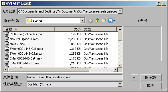

“保存副本为”显示标准的 Windows 保存对话框。使用“保存副本为”可以在文件末尾增加一个数字,以便每当使用命令时提供唯一的但名称相似的文件。
单击“保存”按钮,将该文件保存为“文件名”文本框中显示的名称。
提示: 通过拖动边或角可调整对话框。
单击“加号”按钮将使用名称来保存文件,文件名以比“文件名”文本框中显示的数字多一的数字结尾。
