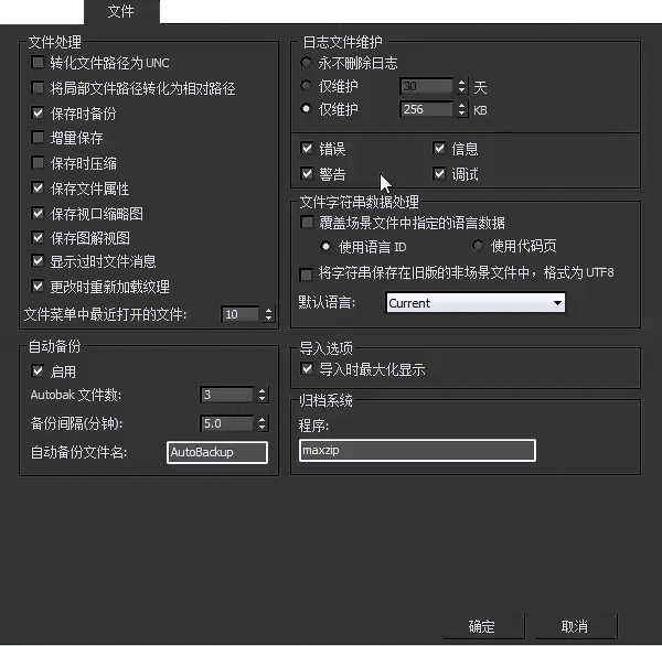

将文件路径转化为 UNC 将本地文件路径转化为相对路径 保存时备份 增量保存 保存时压缩 保存文件属性 保存视口缩略图 保存图解视图 显示过时文件消息 更改时重新加载纹理 文件菜单中最近打开的文件 启用 Autobak 文件数 备份间隔(分钟) 自动备份文件名 日志文件维护 错误 警告 信息 调试 覆盖场景文件中指定的语言数据 将字符串保存在旧版的非场景文件中,格式为 UTF8 默认语言 导出时最大化显示 程序

“文件处理”组
将文件路径转化为 UNC
启用此选项之后,用户界面中显示的任何文件的路径出现在使用通用命名约定 (UNC) 格式的映射的驱动器上。禁用该选项后,每个路径将以映射的驱动器盘符(例如,w:\)开头。
此复选框链接到“资源追踪”对话框 “路径”菜单上的将文件路径转化为 UNC 开关。切换一个切换或两个。
注: 此切换只影响新添加的路径。切换它对现有的路径没有影响。例如,如果在该切换处于启用状态的情况下从映射的驱动器中将图像文件加载到位图贴图,则禁用它不会更改映射版本的文件路径。
将本地路径转化为相对路径
转换场景中所有新添加了资源的文件路径,以便它们与项目文件夹相关。默认设置为禁用。
注: 这是系统设置,不会与场景文件一起保存。
保存时备份
如果存在同名的文件,则创建一个备份文件。现有的文件重命名为 maxback.bak,并将其放到 autoback 目录下保存。可以在“自动备份”组中编辑自动备份设置。默认设置为启用。
增量保存
保存文件时在相同目录下创建一个备份文件。新文件的名称以 1 递增(filename01.max、filename02.max、 以此类推)。默认设置为禁用。
保存时压缩
将 3ds Max 文件以压缩格式保存。压缩的文件大小可以是原来文件大小的五分之一,这取决于文件的具体内容。默认设置为禁用。
保存视口缩略图
保存每一个 MAX 文件时,保存活动视口的 64 像素的缩略图。“资源浏览器”读取缩略图。保存缩略图使每个 MAX 文件的大小增加约 9K 左右。默认设置为启用。
保存图解视图
启用此选项之后,活动图解视图与 MAX 文件一同保存。默认设置为启用。
保存文件属性
启用此选项之后,任何输入“文件属性”对话框的数据都将与场景文件一同保存,并且可以通过 Windows 资源管理器和文件查找器进行访问。禁用此选项之后,文件属性信息将不与文件一同保存。默认设置为启用。
显示过时文件消息
关闭“发现已过时的数据格式 - 请重新保存文件”警报,该警报会在加载使用 3ds Max 早期版本创建的 MAX 文件时显示。默认设置为启用。
在警告中有一个“不显示该消息”复选框,也可以通过此复选框关闭该警告。
更改时重新加载纹理
启用此选项后,如果更新位图文件的日期,将重新加载位图纹理。默认设置为启用。
文件菜单中最近打开的文件
设置要在“应用程序”菜单的“最近使用的文档”页面中显示的最近编辑的 MAX 文件的最大数量。范围从 0 到 50。默认设置为 10。
“自动备份”组
“自动备份”定期保存所做的工作。出现电源故障时,如果尚未保存工作,可以加载自动备份 (autoback) 文件并继续处理丢失少量部分的工作。
“自动备份”基于一定的时间间隔创建自动备份文件。自动备份文件的名称为 autobackupNN.max,其中 autobackup 是名称(autobackup 为默认名称)的主要部分,NN 为从 1 到 99 的一个整数。
例如,如果将“自动备份”设置为在一分钟的时间间隔内创建三个自动备份文件,“自动备份”将先创建 autobackup1.max,一分钟后创建 autobackup2.max,然后再创建 autobackup3.max。第四分钟时,系统会覆盖 autobackup1.max,依此类推。
自动备份文件的默认文件夹是:
  • Windows 7 和 Windows 8:
    C:/users/<用户名>/my documents/3dsmax/autoback/(或对于 3ds Max Design,为“3dsmaxdesign”)
但是,如果已设置项目文件夹,则 /autoback 文件将在该项目中。
启用
切换“自动备份”。
Autobak 文件数
在覆盖第一个文件前要写入的备份文件的数量。范围从 1 到 99。默认设置为 3。
备份间隔(分钟)
产生备份文件的时间间隔的分钟数。默认设置为 5.0。
注: 只有在场景变化时,此间隔才能生效;例如,当您移动对象或应用修改器时。如果未发生任何变化(例如,如果暂时不对计算机进行任何操作),则不会创建备份。此外,如果手动保存场景文件,则“自动备份”将重置备份间隔定时器。
自动备份文件名
可以输入自动备份文件的替代名称。具有不同名称的备份文件同样具有 .max 文件扩展名。默认设置为“AutoBackup”。
当 3ds Max 保存自动备份文件时,提示行会显示以下信息:
如果您不希望花时间保存自动备份文件,可以按 键停止自动备份。(“正在自动保存”消息通常很短暂:仅当保存非常大的文件时它才在屏幕上停留,有些时候您可能希望停止自动备份,以继续工作。)
“日志文件维护”组
以下控件影响 max.log 文件。
  • 永不删除日志 确定日志文件的保留时间。当选择“永不删除日志”时,max.log 文件将一直存储在硬盘上并继续增加。
  • ...天维护一次 当达到此字段中指定的天数后,文件将被重置为 0 字节。
  • ...千字节维护一次 当达到此字段中指定的千字节数目后,文件将被重置为 0 字节。
错误
将致命错误写入 max.log 文件而不产生“警告”对话框。“警告”将停止一个或多个服务器上的网络渲染。
警告
将警告信息写入 max.log 文件而不产生“警告”对话框。
信息
将常规信息写入 max.log 文件而不产生“警告”对话框。
调试
将调试消息写入 max.log 文件而不产生“警告”对话框。
这四个类别所涉及的错误类型包括无法找到贴图、丢失 UV 坐标、丢失输出目录、磁盘已满、丢失 DLL、无法访问磁盘、无效网格和过时的 MAX 文件。
max.log 文件保存在以下位置:
  • 对于 Windows 7 和 8:C:\Users\<userid>\AppData\Local\Autodesk\<3ds Max 版本>\ENU\Network\
在 Autodesk 3ds Max 2015 中,日志文件包含列标题,条目包含添加条目的 3dsmax.exe 进程的进程和线程 ID。(同时运行的所有 3dsmax.exe 进程将写入同一个 max.log 文件。)
“文件字符串数据处理”组
这些设置控制当打开使用不同语言的 3ds Max 版本所创建的场景文件时字符串如何转换。例如,当从中文转换为英语时。
覆盖场景文件中指定的语言数据
当启用时,或者,如果文件来自 3ds Max 2011 Service Pack (SP) 之前的版本,字符串转换将基于“默认语言”设置(请参见以下内容)。
当“覆盖...”处于禁用状态时,下面的单选按钮将被启用,并允许您选择 3ds Max 如何处理字符串转换。这些选项仅用于来自 3ds Max 2011 SP 或更高版本(早期版本文件不包含语言 ID 或代码页数据)的场景文件。
  • 使用语言 ID 使用嵌入场景文件的语言 ID 进行转换。一般而言,此选项可以提供更好的结果。
  • 使用代码页使用嵌入场景文件的代码页数据。如果“使用语言 ID”选项不起作用,请使用此选项。如果“使用代码页”也不起作用,请启用“覆盖场景文件中指定的语言数据”并选择传入的语言。
当保存非场景文件(例如材质库)时,启用此开关可确保文件可以在 3ds Max 2013 及更高版本中正常打开。
默认语言
在传入的文件中使用的语言。在大多数情况下,“默认”设置将起作用;如果不起作用,请使用下拉列表来明确指定语言。
“导入选项”组
导入时最大化显示
导入文件后,自动将所有的视口缩放为场景大小。
“归档系统”组
程序
指定用于归档的程序的名称和位置。该归档程序必须独立安装在系统中。可以在可执行文件名后面添加命令行参数。例如,对于 PKZIP 程序,参数可以是:
project1.zip c:proj0?.max -o
