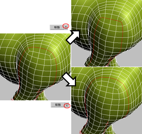

[环形移动]
“环形”按钮旁边的微调器允许您在任意方向将选择移动到相同环上的其他边,即相邻的平行边。如果您选择了循环,则可以使用该功能选择相邻的循环。只适用于“边”和“边界”子对象层级。
左:原始循环选择
右上:环平移向上移动向外的选择(从模型的中心)。
右下:环平移向下移动向内的选择(向模型的中心)。
要以选定的方向展开选择,请在按下 的同时单击上或下微调器按钮。要以选定的方向收缩选择,请在按下 的同时单击上或下微调器按钮。
注: 当“选择并操纵”工具在“边”子对象层级处于活动状态时,视口中将显示小盒并带有一个“环形平移”控件:。有关使用小盒的说明,请参见小盒界面。

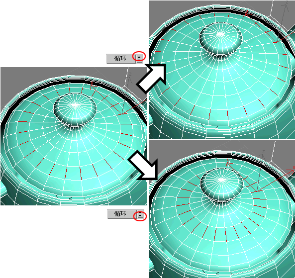

[循环移动]
“循环”按钮旁边的微调器允许您在任意方向将选择移动到相同循环中的其他边,即相邻的对齐边。如果您选择了环形,则可以使用该功能选择相邻的环形。只适用于“边”和“边界”子对象层级。
左:原始环形选择
右上:向上循环平移可以将选择部分向外移动。
右下:向下循环平移可以将选择部分向内移动。
注: 当“选择并操纵”工具在“边”子对象层级处于活动状态时,视口中将显示小盒并带有一个“循环平移”控件:。
有关使用小盒的说明,请参见小盒界面。
