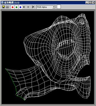

填充就是对边之间的面区域中的渲染位图应用着色。默认情况下,没有进行填充;位图颜色是黑色,alpha 通道是完全透明的。您可以将此更改为实心颜色或源自于网格和场景灯光或法线方向的着色。

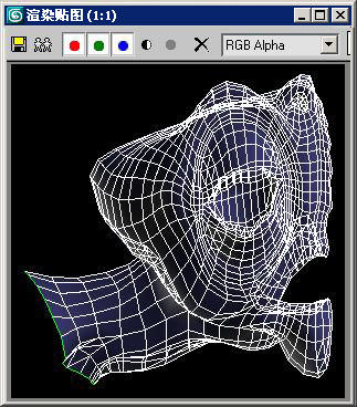

显示在将“模式”设置为“实心”时用于面的填充颜色。要更改颜色,请单击色样。

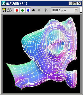

指定用于在渲染的模板中填充面的方法。
![]() 模式为法线 |
![]() 模式为着色 |

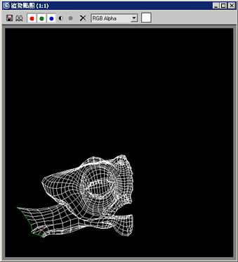

![]() 小 UV |
![]() 模板图像太小。 |

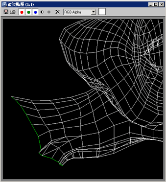

![]() 大 UV |
![]() 模板图像太大。 |
