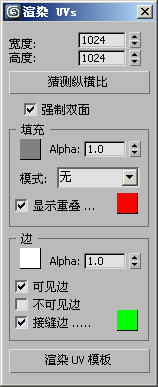

  2. 从“编辑 UVW”对话框的菜单栏中,选择“工具”“渲染 UVW 模版”。
    这将打开“渲染 UV”对话框:
  3. 在渲染模板中设置希望输出的“宽度”和“高度”分辨率。设置好宽度后单击“猜测纵横比”通常可以得到较好的结果。
    提示: 为游戏和其他实时 3D 引擎创建纹理贴图时,请确保两个尺寸均为 2 的幂:256、512、1024,等等。
  4. 根据需要修改剩下的值。默认情况下,模板的边被渲染为白色且不透明 (alpha=1.0),而背景为空且透明(背景 alpha=0.0),但是可以有很多不同的选择,详情请参见“渲染 UV”对话框。
  5. 在该对话框的底部,单击“渲染 UV 模板”。
    这将打开一个新的“渲染帧窗口”,其中含有渲染为位图的模板。检查输出,如果还需要进行更改,在“渲染 UV”对话框中更改并重新渲染。
  6. 如果对结果满意,在渲染帧窗口工具栏上单击 (“保存位图”),然后使用文件对话框指定文件类型和名称。单击“保存”导出文件。
    如果希望在绘图程序中使用渲染透明度信息,请确保将文件保存为支持 alpha 通道的文件格式,如 TIF 或 Targa。

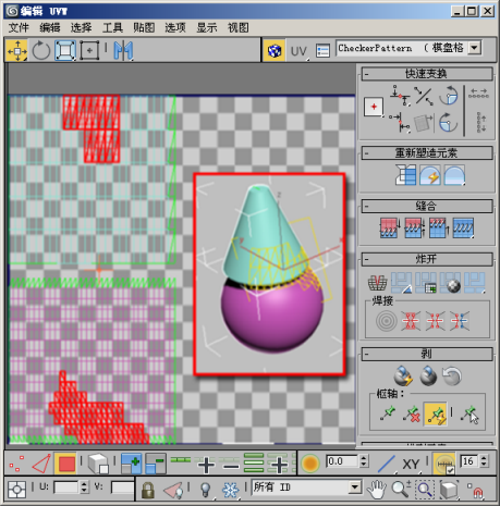

    “UVW 展开”的一个主要用途使纹理坐标相对于网格是规则的,从而避免产生拉伸和其他纹理异常。执行此过程时,为了获得更好的视觉效果,可以在明暗处理视口中允许在模型上显示方格背景。
  8. 撤消上一步中所做的所有更改,然后打开对话框右上角的下拉列表并选择“CheckerPattern(方格)”。
    该标签已经显示,但从列表中进行选择后可以将其激活,使其显示在模型上。
    如您所见,由于在第一次调用“剥模式”时应用了“快速剥”,因此图案已经相当规则。此过程的后续步骤将仅展示“剥模式”中的一部分可用工具。

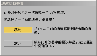

  • 在修改器中更改贴图通道时,将打开“通道切换警告”对话框,您可以在该对话框中选择将现有编辑复制到新通道,或者放弃这些编辑,然后使用在修改器做出更改前此通道中的贴图(请参见下图)。
  • 要为同一对象上的不同贴图应用不同的贴图坐标,请使用新的修改器,其中针对每个图像贴图使用唯一的贴图通道。完成后,可以塌陷堆栈,贴图将保持不变。
