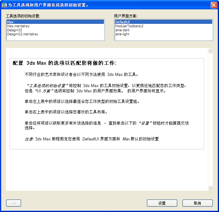

不同行业的艺术家和设计者以不同的方式使用 3ds Max。使用“自定义 UI 与默认设置切换器”可以快速更改程序的默认值和 UI 方案,以更适合您所做的工作类型。
工具选项的初始设置控制 3ds Max 中各种功能的默认设置,而 UI 方案控制 3ds Max 界面的外观。
该对话框显示 3ds Max 附带的每个默认设置和 UI 方案的详细说明。如果创建了自己的默认设置或 UI 方案,则它们也会显示在该列表中。但是,您无法编辑自定义默认设置或 UI 方案的常规说明。
此列表包含 3ds Max 中各种工具的不同的默认设置集。高亮显示与所使用的工具相对应的集。
3ds Max 附带有四个默认的设置:
高亮显示任何一个集,以查看受影响设置的详细说明。
有关创建或编辑默认设置集的详细信息,请参见市场特定的默认设置。
此列表包含 \UI 文件夹中已定义的所有 UI 方案。3ds Max 附带了 DefaultUI 和 ModularToolbarsUI 两个 UI 方案,后者的主工具栏可以拆分为更小的工具栏。高亮显示列表中的 UI 方案名,以查看界面的说明(和图像)。
此列表还包含使用“保存自定义 UI 方案”对话框保存的所有 UI 方案。但是,没有显示这些方案的说明或图像。
向 3ds Max 应用所选的默认设置和 UI 方案。
关闭对话框,但不应用任何更改。
