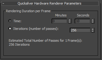

“Quicksilver 硬件渲染器参数”卷展栏
Quicksilver 硬件渲染器的主卷展栏如同
iray 渲染器
的主卷展栏,可以用于通过设置渲染时要花费的时间或要执行的迭代次数来调整渲染质量。
主工具栏
(渲染设置)
“渲染设置”对话框
“公用”面板
“指定渲染器”卷展栏
选择“Quicksilver 硬件渲染器”作为活动的产品级渲染器。
“渲染器”面板
“Quicksilver 硬件渲染器参数”卷展栏。
界面
每帧渲染持续时间
允许您指定如何控制渲染过程。
时间
以分钟和秒为单位设置渲染持续时间。默认值为 10 秒。
注:
特定时间间隔内的迭代次数取决于 CPU/GPU 速度和可用内存。
迭代(通过的数量)
(默认值。)设置要运行的迭代次数。默认设置为 256。
