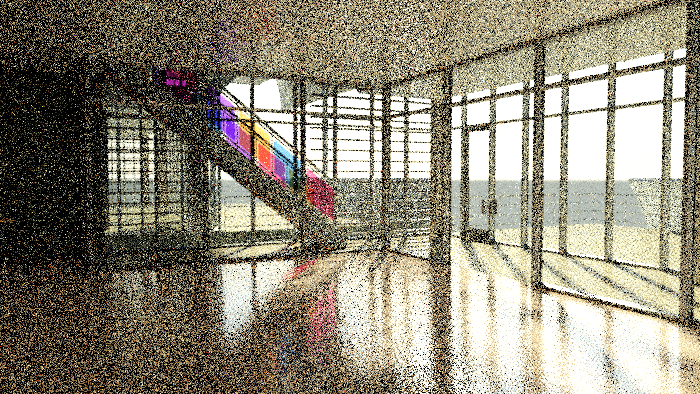

与其他渲染器的结果相比,iray 渲染器的头几次迭代渲染看上去颗粒更多一些。颗粒越不明显,渲染的遍数就越多。iray 渲染器特别擅长渲染反射,包括光泽反射;它也擅长渲染在其他渲染器中无法精确渲染的自发光对象和图形。
iray 渲染器渲染的场景,默认时间为 1 分钟
同一场景延长渲染时间后的情况
同一场景延长渲染时间后的情况

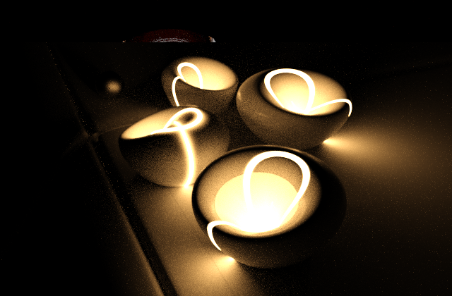

iray 渲染器擅长处理自身照明材质。实际上,您可以不采用灯光,仅用自身照明材质来渲染场景。
提示: 要单独使用自发光材质渲染场景,请为场景添加一个灯光对象,然后关闭灯光。(如果场景中没有灯光对象,3ds Max 会为视口明暗处理和渲染添加默认灯光。)
在 iray 渲染中,自发光材质可以投射阴影、聚光区和环境光。
光源对象、自发光和 iray 渲染器
在室内场景(和许多建筑室外)中,通常将 3ds Max 灯光对象与灯光设备几何体组合,为照明仪器本身建模。光源辅助对象是一个很好的示例。您将自发光材质指定给照明仪器的灯泡或灯光,或指定给覆盖灯泡的灯光透视曲面。
当灯光对象实际上不进行实际灯光投射时,使用其他渲染器,自发光曲面将仅显示光晕。但是,因为 iray 渲染器使用自发光作为真实照明,自发光材质与灯光对象一同生成照明:效果是“双照明”;自发光的区域越大,效果越明显。
此效果的原因就是光线跟踪渲染器(如 iray 渲染器)无法区分光线类型:灯光光线、反射光线和阴影光线,所有这些类型的处理方式都相同。
