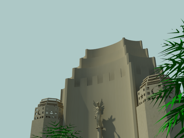

Quicksilver 硬件渲染器的一个优点是它的速度。默认设置提供快速渲染。
Quicksilver 渲染。时间:4 秒
同一场景的 mental ray 渲染,用于比较。时间:24 秒
