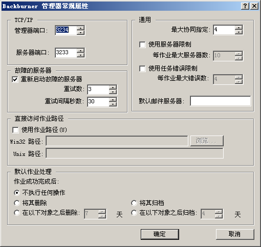

    第一次运行管理器时,将会看到“Backburner 管理器常规属性”对话框,如下图所示。
    Backburner 管理器“常用属性”对话框
  2. 单击“确定”以接受默认设置。

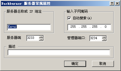

    第一次运行服务器时,将会看到“Backburner 服务器常规属性”对话框,如下图所示。
    Backburner 服务器“常用属性”对话框
  4. 单击“确定”以接受默认设置。

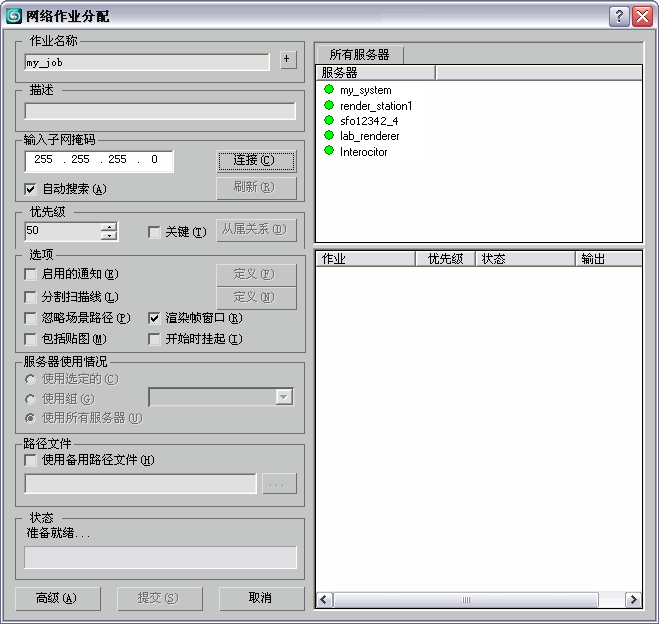

  7. 设置渲染参数并指定输出文件名。从“渲染”按钮的下拉菜单中选择“提交到网络渲染”。
    3ds Max 将打开“网络作业分配”对话框。
    “网络作业分配”对话框显示运行“管理器”的服务器站。
  8. 输入作业名称(最好更改默认名)然后单击“连接”按钮。
    计算机名称(服务器)出现在右边的“服务器”窗口中。名称旁边出现一个绿色的点,表示服务器系统已经准备好进行渲染工作。
  9. 单击服务器名称使其在列表窗口中高亮显示,然后单击“提交”按钮。
    管理器将作业提交给服务器,管理器和服务器都在该系统上运行,服务器开始渲染每个静态帧或动画。
  10. 若要渲染其他作业,请将每个作业加载到 3ds Max,然后重复第 6 步至第 9 步。
    可根据需要提交任意多作业。该管理器会将作业排在队列中,并按照作业提交顺序对这些作业进行渲染。

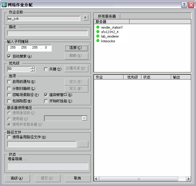

    “网络作业分配”对话框将显示。
    “网络作业分配”对话框显示所有服务器站。不显示管理器站。
  11. 输入作业名称(最好更改默认名)然后单击“连接”按钮。
    所有服务器名称均出现在右边的服务器窗口中。名称旁边的绿点表示服务器已经准备好开始进行渲染。
    默认情况下,列出的所有服务器均参与渲染作业。要为特定服务器指定渲染作业,首先在“选项”组中启用“使用所有服务器”,然后高亮显示要渲染作业的服务器。
  12. 单击“提交”按钮。
    管理器将作业提交给服务器,服务器开始渲染。
    在这里可以加载和提交附加的场景。第一个作业完成后,下一个作业会自动在服务器上开始渲染。

  9. 从“渲染”按钮的下拉菜单中选择“提交到网络渲染”。
    “网络作业分配”对话框将显示。
    “网络作业分配”对话框显示所有服务器站和运行服务器的管理器站。
  10. 输入作业名称(最好更改默认名)然后单击“连接”按钮。
  11. 单击“提交”按钮。
