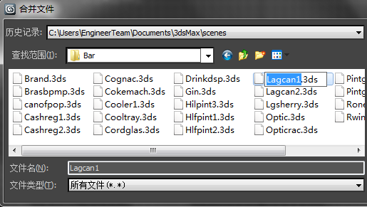

将场景合并在一起
使用合并将多个场景合并成一个单独的大型场景。当您合并文件时,可以选择要合并的对象。如果要合并的对象与您的场景的对象名称相同,可以重命名或跳过合并对象。
烟斗和烟灰缸模型合并在一个场景中
