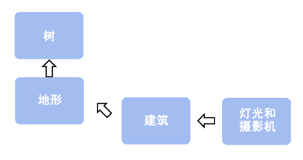

上个例子不太实用。假定您想隐藏部分场景,以使外部参照该场景的其他设计人员不会看到它。例如,您正在处理一个建筑物,并外部参照了列出该建筑物的水管装置的 CAD 文件,以及一个包含外部参照一些树的地面地形场景。外部参照场景图形看起来如下所示:
建筑物场景外部参照地形和水管装置数据。地形场景外部参照树。您是惟一需要查看 CAD 水管装置数据的人。只有建筑物中需要水池的地方,才需要排列 CAD 水管装置数据,因此将 CAD 水管装置数据外部参照设置为叠加。包含建筑物场景的其他场景不会看到水管装置。例如,一位负责照明和摄影机的设计人员将外部参照设置为建筑物场景。现在,外部参照图形看起来如下所示:

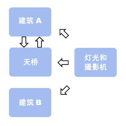

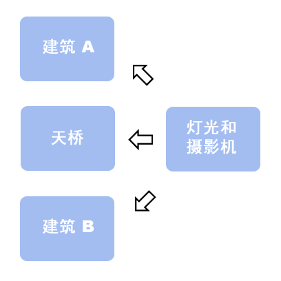

在这种情况下,叠加仅用于对其他主场景隐藏数据信息。叠加的另一个用途是避免循环外部参照。例如,描绘处理一个城市街区场景的 4 名设计人员。有两个设计人员在处理单个的建筑物,一个设计人员在处理连接两座建筑物的天桥,另外一位设计人员在设置摄影机和照明。外部参照场景图形看起来如下所示:

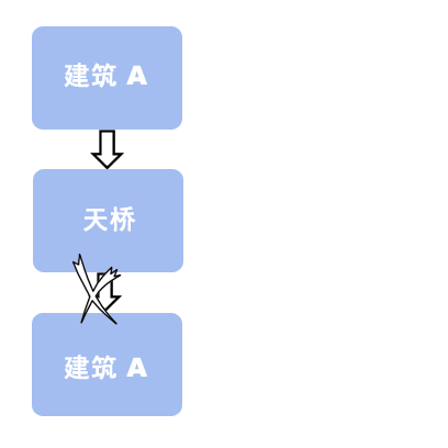

但是,处理建筑物 A 的设计人员和处理天桥的设计人员需要看到彼此所做的工作,以确保不出现问题。显而易见的解决方案就是外部参照彼此的场景文件:
但是,3ds Max 检测循环外部参照且不允许这样做,除非“建筑物 A”场景和“天桥”场景将其外部参照标记为“叠加”。
