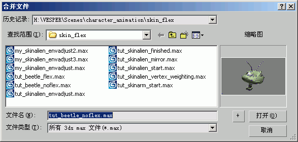

“合并文件”对话框(扫描修改器)
单击“从文件合并”按钮之后,出现扫描修改器的“合并文件”对话框。“从文件合并”允许您将其他场景文件中的图形或截面剖面放置在当前场景中。
自动单位转换
在“单位设置”对话框中启用“考虑文件中的系统单位”时,在“系统单位比例”组中,合并的对象如果来自一个具有不同场景单位比例的文件,将会对其进行缩放以便在新场景中保持正确的大小。
注: 禁用“考虑文件中的系统单位”时(不推荐使用),在 1 个单位为 1 英尺的场景中创建 10 英尺的方形管道,将在 1 个单位为 1 英寸的场景中成为 10 英寸的方形管道。

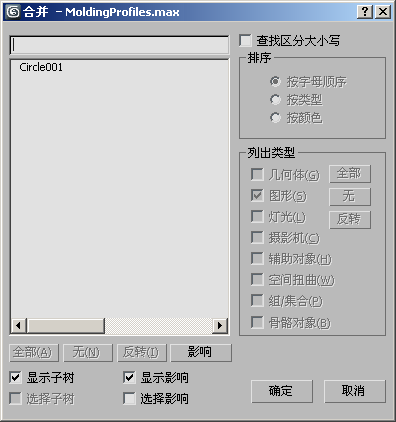

界面
在标准文件选择器对话框中,选择要合并的场景文件。可以只合并 MAX 文件。
该对话框与选择“应用程序”菜单“导入”“合并”时出现的“合并文件”对话框功能相同,只有稍许的差异。
如果选择不包括可以用作自定义截面的有效 2D 图形的 MAX 文件,将收到一个警告。
选定场景文件之后,可以选择要使用扫描修改器的图形或截面剖面。
如果选择的场景文件包含多个图形,请注意,只能选择一个图形沿着当前场景中的样条线扫描。
全部/无/反转
在扫描修改器中使用“从文件合并”时,这些按钮不可用。
显示子树
以缩进格式显示列表中的图形。禁用此选项可激活“排序”组选项。
选择子树
在扫描修改器中使用“从文件合并”时,该开关不可用。
找到区分大小写
区分项目名称的大小写。
“排序”组
在您为扫描修改器拾取图形时,这些选项不可用。
“列出类型”组
