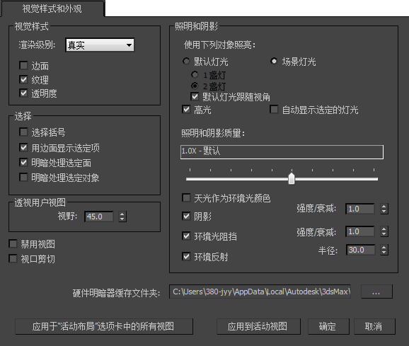

“视觉样式和外观”面板(Nitrous 驱动程序)
对于 Nitrous 显示驱动程序,可通过“视口配置”对话框的“视觉样式和外观”面板为当前视口或所有视口设置渲染方法。视觉样式可以包含非照片级真实感样式。

“视觉样式”组
[视觉样式下拉列表]
选择视口的视觉样式。

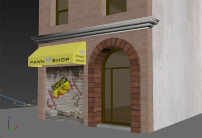

  • 真实(默认设置。)使用高质量明暗处理和照明为几何体增加逼真纹理。
    真实视口

边面
启用时,视口将显示面边。默认设置为禁用。
纹理
启用时,视口将显示纹理贴图。默认设置为启用。
透明度
启用时,具有透明材质的对象显示为透明。默认设置为启用。
“照明和阴影”组
控制灯光在视口中(而不是线框视图中)的显示方式。
这些控件的默认设置和可用性取决于您选择的视觉样式。

亮显
启用时,视口包含来自照明的高光。默认设置为启用。
自动显示选定的灯光
启用此选项之后,选定的灯光将自动在着色视口中显示。默认设置为禁用状态。
这些控件的可用性和某些默认设置取决于您选择的视觉样式。
照明和阴影质量
设置用于生成阴影的照明样式以及生成的阴影类型。范围:从点灯光/强阴影到 16.0X - 非常高质量。如果设置高于点灯光/软边阴影,将考虑区域灯光。默认值 = 1.0X - 默认。
天光作为环境光颜色
启用此选项时,天光为真实视口提供环境光颜色,但不会被视为阴影投射灯光。
完全阴影投射天光是精确的,并可为室外场景提供良好的效果,但是可能会导致内部场景出现问题。此选项不如将天光视为完全阴影投射灯光那样在物理上那样精确,但它可以改善内部场景的外观。
阴影
启用时,将使用阴影渲染场景。
  • 强度/衰减控制阴影的强度。值越大,阴影越暗。默认设置为 1.0。
Ambient Occlusion
当启用时,启用 Ambient Occlusion (AO)。AO 通过将对象的接近度计算在内,提高阴影质量。当 AO 启用时,它的控件变为可用。
  • 强度/衰减控制 AO 效果的强度。值越大,阴影越暗。默认设置为 1.0。
  • 半径以 3ds Max 单位定义半径,Nitrous 驱动程序在该半径中查找阻挡对象。值越大,覆盖的区域越大。默认设置为 10.0。
注: Ambient Occlusion 基于几何体,因此当显示面状对象时,即使已启用“平滑”选项(适用于许多基本体),也会在面边显示阴影。“平滑”选项可以插补法线以产生平滑效果,但不会影响几何体。(Direct3D 视口通过平均 AO 阴影来降低此效果,从而使得几何体更均匀,但是降低了精确性。)要降低“条纹”效果,请增加几何体中的分段数,而不依赖“平滑”选项。
有关 Ambient Occlusion 的详细信息,请参见内置 Ambient Occlusion(建筑和设计材质使用的 AO 版本具有略微不同的控件)。
环境反射
启用此选项时,真实视口中的光滑材质将反射环境贴图。这将提供良好的室外场景效果(例如,闪闪发光的车身),但高动态范围 (HDR) 图像可能会导致室内场景出现问题;例如,发光的地面。关闭此开关可以避免这些问题。
“选择”组
选择边框
启用时,在明暗处理视口中选定的对象将在其边界框的一角显示边框。默认设置为禁用。
键盘快捷键:J
以边面模式显示选定对象
启用时,在明暗处理视口中选定的对象将显示边面。在边界框视口中,该对象显示为一个线框。由于初始质量阶段采样具有随机性,因此场景中一些较小的曲面或网格元素可能缺失足够光线点击(或根本没有任何光线)。
明暗处理选定面
启用时,在明暗处理视口中选定的面将明暗处理为半透明的红色。这样将更容易看到“面”子对象选择。默认设置为启用。
键盘快捷键:F2。
明暗处理选定对象
启用时,在明暗处理视口中选定的对象将明暗处理为半透明的红色。默认设置为禁用。
“透视用户视图”组
此控件只适用于透视视口。
视野
设置“透视”视口的视野角度。默认值为 45.0 度。
提示: 对于摄影机视口,可以在“修改”面板上更改视野。
禁用视图
禁用活动视口。处于活动状态时,禁用视口的行为与其他任何视口一样。然而,当更改另一个视口中的场景时,禁用视口在下一次激活之前不会更改其中的视图。默认设置为禁用。
使用此选项可以在处理复杂几何体时加快屏幕重画速度。
视口剪切
启用该选项之后,交互设置视口显示的近距离范围和远距离范围。位于视口边缘的两个箭头用于决定剪切发生的位置。标记与视口的范围相对应,下标记是近距离剪切平面,而上标记设置远距离剪切平面。这仅影响视口显示;不会影响渲染。默认设置为禁用。
硬件明暗器缓存文件夹
管理计算机上硬件明暗器的位置。
  • [缓存文件夹路径]
    显示用于保存硬件明暗器的文件夹的路径。
    默认位置位于您的用户设置中: /users/<用户名>/appdata/local/autodesk/3dsmax/2015 - 64bit/enu/plugcfg/ (对于 3ds Max Design,为“3dsmaxdesign”)。
  • 打开配置系统路径单击可显示“配置系统路径”对话框,在该对话框中可以选择保存硬件明暗器的其他位置。
适用于“活动布局”选项卡中的所有视图
单击可将当前的视觉样式设置应用到活动布局中的所有视口。
应用到活动视图
单击可将当前的视觉样式设置仅应用到活动视图。
