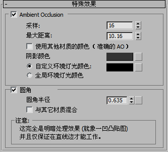

“特殊效果”卷展栏
提供用于 Ambient Occlusion (AO) 以及圆角和边的设置。
内置 Ambient Occlusion

Ambient Occlusion
启用后,将同时启用 Ambient Occlusion (AO) 并使其余组控件可用。
采样
用于创建 AO 的所发出的采样(光线)的数量。该值越高得到的效果就越平滑,但渲染速度却较慢;相反,该值越低则渲染速度越快,但看起来颗粒性更强。范围在 16–64 之间的值可以涵盖大多数情况。默认设置为 16。
最大距离
定义了 mental ray 在此范围内寻找阻挡对象的半径。较小的值会将 AO 效果限制为仅有很小的裂缝,但渲染速度会更快。值越大覆盖的范围也越大,但是渲染的速度会更慢。默认设置为 4.0。

阴影颜色
当“使用其他材质的颜色”(如前所述)处于禁用状态时,设置 AO 阴影的暗度。它被用作完全阻挡曲面的倍增值。实际上,黑色会使得 AO 效果非常暗;中间灰度的颜色会使效果不太引人注目(较亮),等等。
当启用“使用其他材质的颜色”时,此设置确定标准 AO 功能中将“阴影颜色”设置为黑色和其他材质的映色的比率。例如,在默认设置下,R = G = B = 0.2,从黑色导出的 AO 阴影颜色比率为 20%,从附近材质的颜色导出的比率为 80%。如果将阴影颜色设置为 R = G = B = 0.0(黑色),则源于附近材质的阴影颜色的比率为 100%。如果将阴影颜色设置为 R = G = B = 1.0(白色),则源自黑色的阴影颜色的比率为 100%;这与禁用“使用其他材质的颜色”并将“阴影颜色”设置为黑色的情况相同。
自定义/全局环境光颜色
可以为在 AO 中使用的环境光指定颜色,或使用在“环境”面板“公用参数”卷展栏上指定的全局颜色。
该参数用于执行更传统的 AO 操作;即提供一个假想的“永久环境光”,然后由 AO 效果对其进行衰减以产生阴影。
尽管在没有其他间接光的情况下进行渲染时通常使用传统的 AO,但也可以将其与现有的间接光合并到一起。请记住,该“永久环境光”本身是非物理的,但可能会帮助照亮一些难以处理的黑暗角落。
“圆角”组
该效果会使角和直边变圆,但这只是渲染效果;它不会影响几何体。
为实际相交的凸角和曲面添加凸面效果。只接触但不相交的凹角不会显示该效果。要在凹角中产生该效果,则必须推动对象,使其彼此稍微相交。该效果主要用于直边,对于弯曲程度较大、相交又非常复杂的情况,不能保证会产生该效果。
请参见:圆边。
圆角
启用后,可在渲染时使角和直边变圆。
圆角半径
指定圆角和边的半径。
与其他材质混合
默认情况下,只会在材质相同的曲面之间产生凸面效果,但如果启用此选项,则将对任何材质进行圆角化操作。
