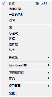

明暗处理视口标签菜单:Nitrous 视口
该明暗处理视口标签菜单可用于选择对象在 Nitrous 视口中的显示方式。
3.“明暗处理”菜单
Nitrous 视口的常规选项显示在“视口配置”对话框中;尤其是“视觉样式和外观”面板中。
提示: 您可以自定义此菜单。在“自定义用户界面”对话框的“菜单”面板中,从右侧的下拉列表中选择“视口标签菜单栏”。此菜单的名称为“明暗处理视口 Nitrous 标签菜单”。
界面
[明暗处理样式]
允许您从大多数常用的明暗处理样式中选择。明暗处理样式在“视觉样式和外观”面板主题中进行了描述。
