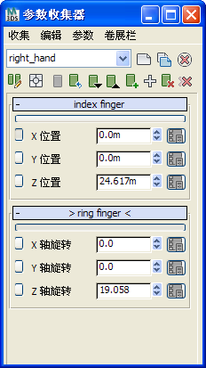

参数收集器
“参数收集器”用于排序和显示可设置动画的参数,这样您可以通过一两次单击访问和使用选定参数组。它呈现为可调对话框的形式,并会随参数变化动态地重新生成。该对话框支持拖放卷展栏重新排序。集合随它们的场景一起保存,并可合并到其他场景中。
“参数收集器”的最强大功能之一是能够在绝对或相对模式下,同时更改集合中的所有参数。例如,如果正在设置角色手部的动画,可使用“参数收集器”,轻松使所有手指一起蜷起以形成拳头。

“参数收集器”的形式是一个对话框,其中包含一个菜单栏、工具栏以及使用对话框工具创建和修改的多个卷展栏。可在水平和垂直方向调整对话框的大小;扩展它以便能同时看到所有卷展栏。

卷展栏
“参数收集器”中卷展栏的工作方式与它们在命令面板上的工作方式相同。单击卷展栏的标题栏可展开和塌陷它,拖动标题栏可将其拖到另一位置。可调整对话框的大小以便一次查看所有卷展栏。
一次只能选择一个卷展栏。单击标题下的水平栏可选择卷展栏;被选中时,此栏为橙黄色,且卷展栏标题包含在尖括号中(例如,“>手部参数<”)。
卷展栏上每个参数的界面如下所示:
[选择参数]
卷展栏左侧的一个小复选按钮。单击它可切换参数的选择状态。选中时,按钮外观为被按下并为橙黄色。
[参数名称]
默认情况下,参数名称与在“轨迹视图”中显示的名称相同,但可以使用“编辑”菜单 “编辑注释”命令进行更改。通过将鼠标放在参数名上,可查看参数的默认名称以及它控制的对象(如果有);这些信息显示在工具提示上。
[参数值]
显示参数的当前值。参数类型确定显示方式:数值字段/微调器、色样,等等。可以按与命令面板或对话框上相同的方式编辑值。
如果当前帧处存在该值的关键点,在角落上,会在红色括号中显示微调器或色样。
[属性]
打开参数的“关键点信息”对话框。仅在参数具有动画控制器时可用。
使用“关键点信息”对话框编辑动画关键点的值、时间和插值方法。
