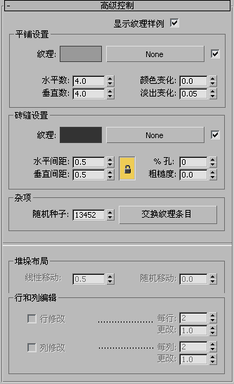

“高级控制”卷展栏
显示纹理样例
启用此选项后,“瓷砖”或“砖缝”的纹理样例将更新为显示您指定的贴图。默认设置为启用。
“瓷砖设置”组
纹理
控制用于瓷砖的当前纹理贴图的显示。启用此选项后,纹理将作为瓷砖图案使用而不是用作色样。禁用此选项后,显示瓷砖的颜色;单击色样显示颜色选择器。
[“纹理”按钮]
充当一个目标,可以为瓷砖拖放贴图。如果在指定了贴图的情况下单击此按钮,3ds Max 将显示贴图的卷展栏。在指定贴图之前,标签显示为“无”。
该复选框控制是否使用贴图。
水平数
控制行的瓷砖数。
垂直数
控制列的瓷砖数。
颜色变化
该参数值越大,颜色在各个瓷砖之间的变化就越大。范围在 0.0 到 100.0 之间。默认值为 0.0。
左:颜色变化 = 0.0
右:颜色变化 = 1.0
淡出变化
该参数值越大,各个瓷砖的颜色“淡出”或稀释的程度就越大。范围在 0.0 到 100.0 之间。默认值为 0.05。
左:淡出变化 = 0.05
右:淡出变化 = 1.0
“砖缝设置”组
纹理
控制砖缝的当前纹理贴图的显示。启用此选项后,纹理将作为砖缝图案使用而不是用作色样。禁用此选项后,显示砖缝的颜色,单击色样显示颜色选择器。
[“纹理”按钮]
充当一个目标,可以为砖缝拖放贴图。如果在指定了贴图的情况下单击此按钮,3ds Max 将显示贴图的卷展栏。在指定贴图之前,标签显示为“无”。
该复选框控制是否使用贴图。
水平间距
控制瓷砖间的水平砖缝的大小。在默认情况下,将此值锁定给垂直间距,因此当其中的任一值发生改变时,另外一个值也将随之改变。单击锁定图标,将其解锁。
垂直间距
控制瓷砖间的垂直砖缝的大小。在默认情况下,将此值锁定给水平间距,因此当其中的任一值发生改变时,另外一个值也将随之改变。单击锁定图标,将其解锁。
% 孔
设置由丢失的瓷砖所形成的孔占瓷砖表面的百分比。砖缝穿过孔显示出来。
粗糙度
控制砖缝边缘的粗糙度。
“杂项”组
随机种子
对瓷砖应用颜色变化的随机图案。不用进行其他设置就能创建完全不同的图案。
交换纹理条目
在瓷砖间和砖缝间交换纹理贴图或颜色。
“堆垛布局”组
注: 只有在“标准控制”卷展栏 “图案设置”“预设类型”中选定“自定义瓷砖”时,此控制组才处于活动状态。
线性移动
每隔两行将瓷砖移动一个单位。
随机移动
将瓷砖的所有行随机移动一个单位。
“行和列编辑”组
注: 只有在“标准控制”卷展栏 “图案设置”“预设类型”中选定“自定义瓷砖”时,才启用此控制组。
行修改
启用此选项后,将根据每行的值和改变值,为行创建一个自定义的图案。默认设置为禁用状态。
  • 每行指定需要改变的行。如果“每行”为 0,没有需要更改的行。如果“每行”为 1,所有行都需要改变。如果“每行”的值大于 1,将改变 N 的整数倍的行:值为 2 时,每隔一行进行一次改变,值为 3 时,每隔两行进行一次改变,依此类推。默认值为 2。
  • 更改更改受到影响的行的贴图宽度。默认的瓷砖宽度值为 1.0。值大于 1.0 将增加瓷砖的宽度,反之将减小瓷砖宽度。范围从 0.0 到 5.0。默认值为 1.0。
    值 为 0.0 属于特殊情况:如果将值更改为 0.0,此行中不会显示瓷砖,只显示主要材质。
列修改
启用此选项后,将根据每列的值和更改值,为列创建一个自定义的图案。默认设置为禁用状态。
  • 每列指定需要改变的列。如果“每列”为 0,没有需要更改的列。如果“每列”为 1,所有列都需要更改。如果“每列”的值大于 1,将改变 N 的整数倍的列:值为 2 时,每隔一列进行一次改变,值为 3 时,每隔两列进行一次改变,依此类推。默认值为 2。
  • 更改更改受到影响的列的贴图高度。默认的瓷砖高度值为 1.0。值大于 1.0 将增加瓷砖的高度,反之将减小瓷砖高度。范围从 0.0 到 5.0。默认值为 1.0。
    值为 0.0 属于特殊情况:如果更改值为 0.0,此列中不会显示瓷砖,只显示主要材质。
