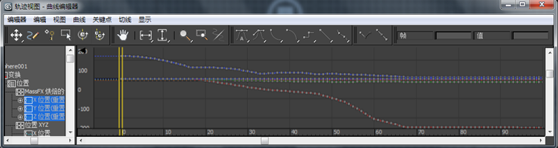

  1. 在视口中选择一个动画对象,然后右键单击该对象并选择“曲线编辑器”。
    此时将在“曲线编辑器”模式下打开“轨迹视图”。在“轨迹视图 - 曲线编辑器”的“层次”窗口中将仅高亮显示选定对象的动画轨迹。这是默认行为。
    在将通过放置标记可立刻定义的水平限制之内,属于高亮显示的轨迹的所有关键点都会受重定时工具的影响。
    提示: 若要切换轨迹的高亮显示,请按住 +单击其名称。

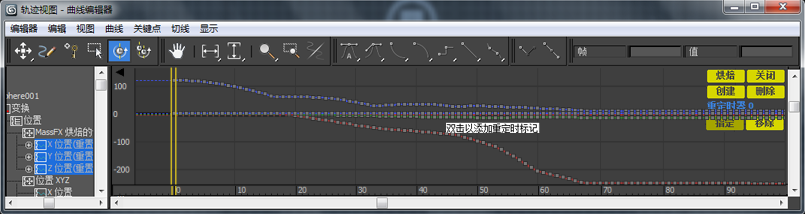

    • 在“关键点”窗口中显示消息“双击以添加重定时标记”。
    • 在“关键点”窗口的右上角显示重定时工具控件。这些控件为具有“烘焙”、“关闭”等标签的黄色按钮。此处还会显示“重定时器”列表中的一个单独的条目:“重定时器 0”。

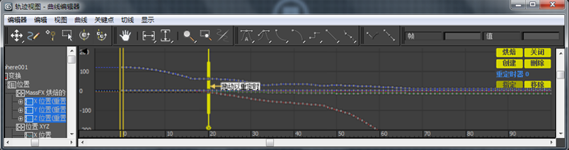

  3. 在“关键点”窗口中将鼠标光标放置在要开始或停止重定时的帧处,然后双击。
    在窗口中您单击的位置将显示一个重定时标记。该标记的形状为一个垂直黄色条,且具有图例“拖动以重定时”。
    拖动标记较粗的中心部分来查看发生的情况,然后撤消移动。

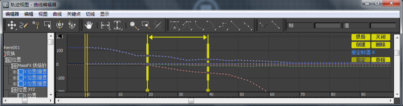

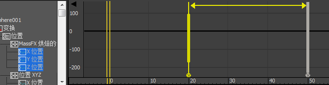

  4. 将鼠标移动到不同的帧,然后再次双击。
    将显示第二个标记,同时在这两个标记顶部之间显示一个水平双向箭头。
    第 20 帧和第 40 帧处的重定时标记
    花点时间观察标记。每个标记的顶部和底部都有一根细线,中间部分较粗,底部有一个带圆圈的小 X。

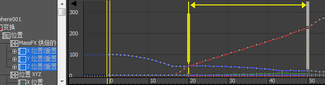

    第二个标记从第 40 帧移动到了第 34 帧。

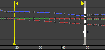

  8. 当标记处于正确位置时,拖动任一标记中间较粗部分。
    现在会进行重定时。如果移动标记使其离得更远,那么标记之间的时间会扩展,且标记所包含的动画会减慢。如果移动标记使其靠近,则动画会加快。同时,在您拖动的标记外部且与该标记相邻的时间会按相同的量在同一方向上移动。因此,处于标记对外部的动画将保持完好,但会在一个不同的时间出现。
    重定时之后,第 20 帧和第 34 帧之间的动画将扩展到第 20 帧和第 50 帧之间。
    因此,这些关键点会比其他关键点离得更远,且其运动速度会更慢。

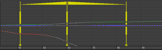

    无论有多少标记属于重定时器,都是如此。您可以添加多个标记;移动一个标记仅会影响任意一侧上相邻的动画。如果拖动处于其他两个标记之间的某个标记,那么在向其拖动的一侧上的时间会压缩,而在另一侧上的时间会扩展,但超出相邻标记的动画不受影响。
