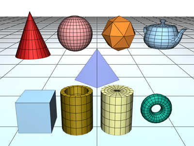

我们熟悉的几何基本体在现实世界中就是像水皮球、管道、长方体、圆环和圆锥形冰淇淋杯这样的对象。在 3ds Max 中,您可以使用单个基本体对很多这样的对象建模。还可以将基本体结合到更复杂的对象中,并使用修改器进一步进行优化。
标准基本体对象的集合
3ds Max 包括一组基础基本体,共 10 个(另请参见扩展基本体)。您可以在视口中通过鼠标轻松创建基本体(请参见创建对象),大多数基本体也可以通过键盘生成。这些基本体会列在“对象类型”卷展栏和“创建”菜单中。
