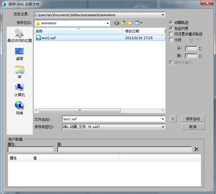

要使用“保存动画”,请选择向其中保存动画数据的对象,然后在“动画”菜单中选择“保存动画”。“保存 XML 动画”对话框中的设置仅应用于保存该动画时所选择的对象。
文件控件
对话框左上角上的控制是标准的文件浏览控制。
动画轨迹
仅保存动画轨迹。默认情况下处于启用状态,一般都应该是启用状态。
包含约束
启用后,包含由约束派生的运动。仅当启用“动画轨迹”时可用。默认设置为启用。
例如,如果由于将“注视约束”应用于“旋转”轨迹而导致对象旋转,则当您在启用“包含约束”的情况下保存动画时,3ds Max 会根据约束运动生成旋转关键点。它不保存实际的约束。禁用该选项后,不保存仅根据约束完成的动画,如“链接”约束。
注: 这不适用于诸如“路径”约束这样的约束。因为该约束将动画直接指定给了受约束的对象,而非从约束对象中导出,因此即使禁用“包括约束”,“保存动画”也保存了受路径约束的动画。
可设置关键点轨迹
打开时,使用控制器仅保存可设置关键点轨迹,这已在“轨迹视图”中进行了定义。启用此选项允许保存没有关键点的动画轨迹。默认设置为禁用。
如果同时启用了“动画轨迹”和“可设置关键点轨迹”,则不会保存包含动画但不可设置关键点的任何轨迹。可以使用这个选项避免将与该场景不相关的轨迹保存到正在加载动画的场景中。例如,如果您想保存约束数据,但不保存“注视”约束中的数据(因为“注视”可能特定于该场景),就可以对“注视”轨迹禁用“可设置关键点”,然后在启用“可设置关键点轨迹”的情况下进行保存。
注: 动画轨迹覆盖了可设置关键点轨迹。如果轨迹是可设置关键点的但不包含任何动画数据,且“动画轨迹”启用,那么,即使“可设置关键点轨迹”启用也不会保存该轨迹。
注: 即使“可设置关键点轨迹”启用也不会保存没有控制器的轨迹,如非动画创建参数轨迹。要保存非动画创建参数轨迹,需要添加一个控制器,禁用“动画轨迹”,并启用“可设置关键点轨迹”。
