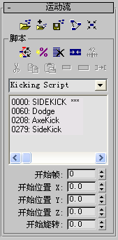

脚本、过渡和剪辑参考保存在“运动流编辑器”MFE 文件中,以供日后进行编辑。使用此格式可以保存“运动流”,以及从一个 biped 编制脚本并将其加载到另一个 biped 中。
从“运动流”卷展栏保存、加载和附加 MFE 文件。

一个叫“Kicking Script”的示例脚本包含了四个剪辑

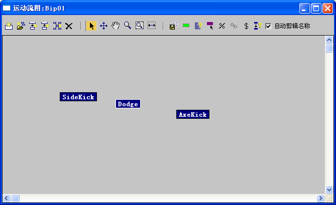

一个新脚本将显示在脚本下拉列表中,附加的脚本序列显示在“运动流图”对话框中原始脚本序列的正下方。可能需要向下滚动才能看到它。
