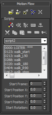

创建运动流脚本
脚本是一个剪辑列表(BIP 文件),用于控制您正在设置动画的角色。要创建脚本,可以将剪辑添加到运动流视图,然后在“运动流”卷展栏的脚本部分单击“定义脚本”,并在“运动流图形”中单击一个脚本序列。如果剪辑之间不存在变换,那么就会指派默认的变换。在“运动流脚本”的列表中显示了剪辑的名称和开始的帧数。
上图是在“运动流”卷展栏上的“脚本”组显示的示例脚本
不同的脚本会使“运动流图形”中的剪辑顺序发生变化。脚本会以自上而下的顺序运行,以制作角色的动画。单击“播放”来查看 Biped 上脚本化的运动。
提示: 当脚本长度变化时,用 +R 在 3ds Max 中将“活动时间”设置为脚本长度。
一旦脚本被一起放置,就可以对它们实施其它的控制:调整开始帧、开始的 X、Y、Z 位置以及动画的开始旋转。
过程
要创建运动流脚本,请执行以下操作:
  1. 用三个或更多脚本创建运动流图形。
    关于如何设置视图的详细信息,请参阅在运动流视图中创建多个剪辑。
  2. 在“运动流”卷展栏 “脚本”组中,单击 (定义脚本),然后从“运动流图”对话框中选择一个脚本序列。
    在“运动流图形”对话框中选中剪辑后,它们就添加到了脚本列表中。
    注: 在把剪辑添加到脚本的时候,就会在“运动流图形”中自动生成变换。
  3. 给此脚本取一个新的描述性名称。
    如果曾一起附加了“运动流编辑器”文件,那么取一个描述性的名称就不会那么容易产生混淆。
  4. 单击 (“播放动画”)以观看 Biped 移动到脚本化的剪辑。
  5. 单击 (停止动画)。将“开始帧”设置更改为 25 并移动帧滑块。
    这样 Biped 会就一直保持在它的开始位置,直到 25 帧然后才开始移动。
  6. 更改开始位置 X:、Y:或 Z:设置。
    这些设置可以控制角色所遵循的足迹位置。
  7. 将“开始旋转”设置更改为 90。
    通常 BIP 文件中的足迹不会导向您想要的方向。此设置可以调整角色所面对的方向。
注: 每个开始设置都会影响整个动画。不可以在脚本中选择单个条目,并进行更改,以只影响该剪辑。
