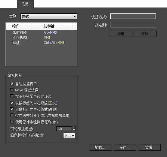

“鼠标”面板
通过“鼠标”面板可以自定义鼠标行为。
加载、保存或重置自定义鼠标设置时,3ds Max 将使用 MUSX 文件格式。默认设置将保存在 defaultui.musx 中。
将 Maya 选为交互模式时,鼠标设置将更新以使其行为方式与 Autodesk Maya 兼容。这些设置将保存在 mayamodeui.musx 中,选择 Maya 模式会将这些设置复制到 defaultui.musx 中。相反,选择 3ds Max 模式会将这些设置从 maxmodeui.musx 复制到 defaultui.musx 中。
重要: 在 3ds Max 模式与 Maya 模式下影响缩放和平移的鼠标设置(三个快捷键设置和“放大”方向)也会影响轨迹视图、运动混合器、运动流、“编辑 UVW”对话框以及展开的轨迹栏(“迷你曲线编辑器”)中的窗口。
界面
类别下拉列表
用于在鼠标的用户界面操作类别中进行选择。
动作列表
如果已定义,则显示鼠标的所有可用操作和快捷键。
注: “弧形旋转”也称为“环绕”。
“快捷键”字段
可以输入键盘快捷键。输入快捷键后,“指定按钮”处于活动状态。
指定到
如果输入的某个快捷键已指定,则显示指定该快捷键的操作。
指定
当在“热键”字段中输入键盘快捷键时变为可用。单击“指定”之后,其将快捷键信息传输到该对话框左侧的“操作”列表。
移除
移除对话框左侧的“操作”列表上选定操作的所有快捷键。
“鼠标控制”组
自动聚焦视口
启用时,按任意键或鼠标按钮的同时将鼠标悬停在视口上时可激活该视口。默认设置为启用。
此选项提供了与 Autodesk Maya 的兼容性。如果 Maya 是活动的交互模式,当鼠标悬停在视口上时按 可激活该视口并使之最大化。
Maya 模式选择
启用此选项后,+鼠标单击可添加到选择集或从选择集减去,而 +鼠标单击将会从选择中减去。默认设置为禁用。
在正交视图中锁定环绕
启用此选项后,环绕被锁定且在正交视口中不可用。默认设置为禁用。
以鼠标点为中心缩放(正交)
启用该选项,视口将围绕鼠标单击的那一点进行缩放。禁用该选项,视口将围绕视图中心进行缩放。仅适用于正交视口。默认设置为启用。
以鼠标点为中心缩放(透视)
启用该选项,视口将围绕鼠标单击的那一点进行缩放。禁用该选项,视口将围绕视图中心进行缩放。仅适用于透视视口。默认设置为启用。
仅在选定对象上弹出右键单击菜单
在选定对象上限制右键单击菜单显示。默认设置为禁用。
禁用此选项之后,您右键单击视口中的任意位置即可显示一个菜单。
使用鼠标中键执行笔划操作
启用此选项后,为通过使用 (鼠标中键)进行拖动应用的笔划模式指定命令快捷键。请参见笔划。默认设置为禁用。
禁用此选项后, 将会平移视口。要使用三按钮鼠标进行缩放,请按住 + 并拖动 (不适用于摄影机视图)。
注: 在 Maya 模式处于活动状态时,+ 将会平移视口,+(鼠标右键)将会缩放视图。(此缩放快捷键不适用于摄影机视图。)
滚轮缩放增量
决定在使用鼠标滚轮时,缩放的灵敏度。可以将灵敏度提到最大值 100 或降低到最小值 0.01。默认值为 1.0。
沿鼠标操作方向缩放
在缩放处于活动状态时,使用下拉列表可选择拖动鼠标会放大的方向。默认设置为向上。
加载
显示“加载快捷键文件”对话框。用于将自定义快捷键从 MUSX 文件加载到 3ds Max 界面中。
保存
显示“保存快捷键文件为”对话框。用于将对快捷键所做的任何更改保存到 MUSX 文件。
重置
将快捷键还原为默认设置 (defaultui.musx)。
