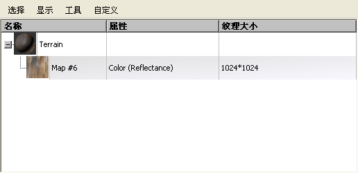

通过“材质资源管理器”下部的“材质”面板可以浏览和管理单一材质。
使用“材质资源管理器”的“材质”面板可以完成以下任务:
在上部的“场景”面板中选择一种材质后,它会显示在下部的“材质”面板中。在上部的“场景”面板中选择多种材质后,通常会在下部的“材质”面板中显示选择的第一种材质。

“材质”面板与“场景”面板类似:都有一个包含列和菜单栏的窗口。二者的主要差别在于下部的“材质”面板一次仅显示一种材质。(也可以使用此面板的“显示”按钮,但默认情况下它们不可见。)
与上部的“场景”面板一样,下部“材质”面板的主要部分也是一个包含若干列的窗口,这些列用于描述贴图和材质属性。“材质资源管理器”允许编辑这些列中的部分属性。“材质”面板中的列与“场景”面板中的列不同:请参见列(“材质资源管理器”的“材质”面板)。
