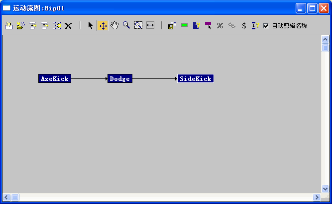

要使用“自 > 到”或“到 < 自”方法创建变换,请执行下列操作:
  1. 在“运动流”卷展栏上,单击 (显示图形)以打开“运动流图”。
  2. 在“运动流图”工具栏上,单击 “创建多个剪辑”。
    使用文件对话框选择 BIP 文件的位置。
  3. 按住 键的同时,在文件对话框中选择多个剪辑。
    一旦处理完,选中的那些剪辑就会出现在运动流图形中。

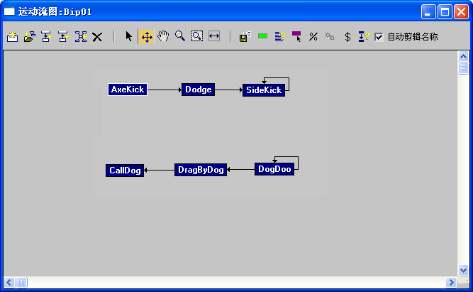

  4. 在“运动流图”工具栏上,打开 (创建过渡自->到)或 (创建过渡到->自),然后从一个剪辑拖到另一个剪辑。
    顶部那组剪辑是用“创建变换自->到”链接的。底部那组剪辑用“创建变换到->自”链接的。

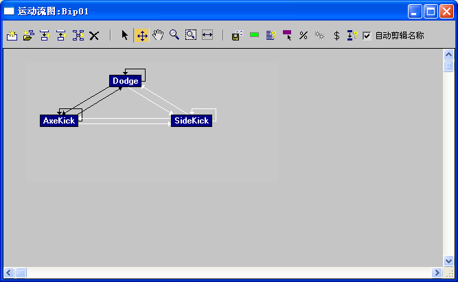

  4. 单击 (选择剪辑/过渡)并选择要添加的所有剪辑。
  5. 在“运动流图”工具栏上,打开 (创建所有过渡)。
  6. 3ds Max 将打开“Biped”对话框。在对话框中,单击“是”创建从每个选定剪辑到它本身的过渡。
    3ds Max 将在所有剪辑之间创建过渡,包括从每个剪辑到其自身的过渡。
    从一个剪辑到另一个剪辑的变换会自动地生成。

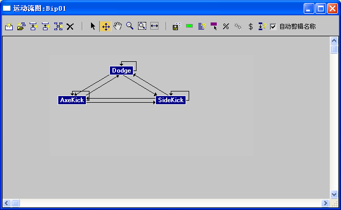

要在“运动流图形”中优化变换,请执行以下操作:
  1. 在添加完若干个剪辑和过渡后,单击 (选择剪辑/过渡)并选择一个或多个过渡。
    选定的变换会显示成白色。
  2. 在“运动流”工具栏上,单击 (优化选定的过渡)。
    将显示“变换优化”对话框。
  3. 单击“确定”。
    在处理优化的过程中,一个进度条将滚过“运动流图”窗口的顶部。
