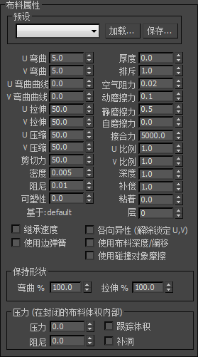

界面
预设 布料属性 厚度 固有的速度 保持形状 压力
单击图像中的区域,以跳转到相应设置的描述。
“预设”组
将布料属性参数设置为从下拉列表中选择的预设值。系统内置的任意预设值或此前保存并加载的设置值均在此显示。
加载
从硬盘加载预设值。单击此按钮,然后导航至预设值所在目录,然后将其加载到布料属性中。预设值的文件扩展名为 .sti。
保存
将布料属性参数保存为文件,以便此后加载。默认情况下,所有布料预设文件均保存于 \scenes\cloth 文件夹。

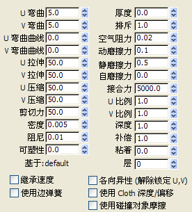

U 弯曲/V 弯曲
弯曲阻力。此值设置的越高,织物能弯曲的程序就越小。棉织物可能比皮革易于弯曲,因此采用 15.0 的 U 和 V 弯曲值可能适合于棉,50.0 比较适合于皮革。
默认情况下,“U 弯曲”和“V 弯曲”参数锁定在一起,以便更改其中之一即可将另一个参数设置为相同的值。只有在各向异性关闭时才可以将这两个参数设为不同的值。只对于 Garment Maker 对象才建议您这样做。
