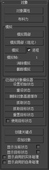

界面
对象属性 布料力 模拟 已选的对象操纵器 创建关键点
单击图像中的组框,以跳转到相应设置的描述。

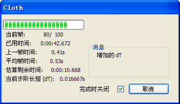

进程
开启之后,将在模拟期间打开“布料模拟”对话框。该对话框显示模拟进度,其中包括时间信息以及有关错误或时间步阶调整的消息。
“布料模拟”对话框在模拟运行时显示有关模拟的信息。
