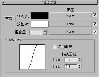

通过“混合贴图”可以将两种颜色或材质合成在曲面的一侧。也可以将“混合数量”参数设为动画然后画出使用变形功能曲线的贴图,来控制两个贴图随时间混合的方式。

要更改组件颜色,请执行以下操作:
要将一个贴图用作颜色组件,请执行以下操作:
3ds Max 将打开“材质/贴图浏览器”。
或者,使用“板岩材质编辑器”将贴图关联到颜色 1 和颜色 2 组件。
要将两个组件的颜色交换,请执行以下操作:
要控制混合参数,请执行以下操作:
“混合量”是混合中使用的颜色 #2 的百分比。
也可以通过使用贴图来控制混合量。
要使用贴图控制混合量,请执行以下操作:
3ds Max 打开浏览器,以便选择贴图类型。
或者,使用“板岩材质编辑器”将贴图关联到“混合量”组件。

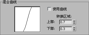

此混合贴图的像素强度控制混合。当强度接近 0 时,组件中的一种颜色或贴图可见;当强度接近最大时,其他的组件都可见。
在“混合参数”卷展栏中,对此参数指定一个贴图后“混合量”处于非活动状态。如果禁用“使用曲线”,将按原样使用混合贴图。如果启用“使用曲线”,可以移动混合贴图的渐变坡度的效果,以一种方式或另一种方式将其偏移并或多或少的显示混合组件。
要使用贴图曲线控制混合量,请执行以下操作:
[贴图]选中或创建要混合的位图或者程序贴图,而不是每种颜色。
贴图中的黑色区域显示颜色 #1,而白色区域显示颜色 #2。灰度值表示中度混合。
复选框能够启用或禁用其关联贴图。
确定混合的比例。“混合量”为 0.0 时意味着只有颜色 1 在曲面上可见;“混合量”为 100.0 时意味着只有颜色 2 为可见。也可以使用贴图而不是混合值。两种颜色会根据贴图的强度以大一些或小一些的程度混合。
这些参数控制要混合的两种颜色间变换的渐变或清晰程度。(此操作仅在处理应用“混合量”的贴图时才有实际意义。)
