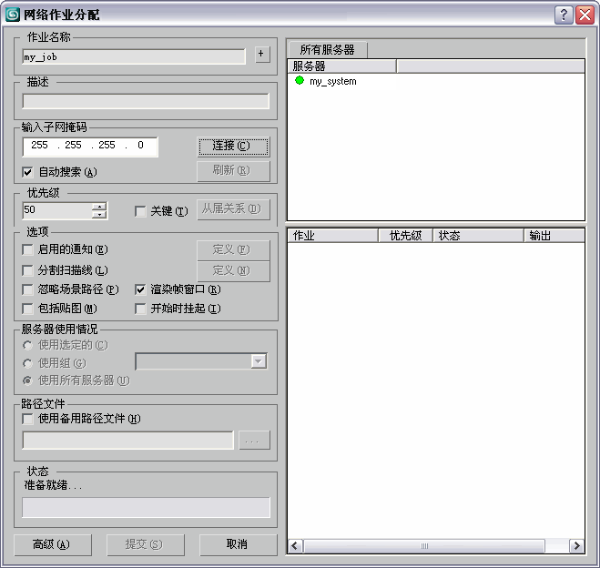

“网络作业分配”对话框
使用“网络作业分配”对话框来命名渲染作业、指定参与渲染的计算机以及将作业提交给渲染服务器。

界面
作业名称组
[“作业名称”字段]
输入作业的名称。这是必填字段。该字段旁边的加号 + 按钮会将递增编号添加到名称中(Job01、Job02 等等)。
注: 3ds Max 不允许提交多个同名的作业。

“输入子网掩码/输入管理器名或 IP 地址”组
[“管理器名称”或“IP 地址”字段]
禁用“自动搜索”后,输入网络管理器的名称或其 IP 地址。
[“子网掩码”字段]
启用“自动搜索”后,输入自动搜索的子网掩码。有关使用子网掩码的信息,请参见 配置 TCP/IP。
连接/断开连接
连接到网络管理器。3ds Max 将连接保留为全局设置,这样只有当您要指定备用管理器时才需要对其进行更改。如果连接到网络管理器上,单击“断开连接”以从当前的管理器上断开连接,然后就可以选择其他管理器。
自动搜索
确定在您单击“连接”时,3ds Max 是连接到特定的管理器,还是使用子网掩码来搜索管理器。如果禁用此选项,3ds Max 会尝试连接到此组中指定的管理器。启用该选项后,将使用指定的子网掩码在网络中搜索管理器。
刷新
更新服务器和作业列表。

“优先级”组
优先级
指定作业的优先级排列。此设置值越低,作业的优先级就越高。默认设置为 50。
例如,将优先级为 1 的作业(作业 B)提交给正在对优先级为 2 的作业(作业 A)进行渲染的网络管理器。因为作业 B 具有更高的优先级,所以作业 A 将被挂起并且对作业 B 进行渲染。当作业 B 完成后,3ds Max 将继续对作业 A 进行渲染。
如果两个或多个作业具有相同的优先级,则将按照提交的顺序来执行。
关键
将作业发送到队列的头部,以取代现有作业。如果服务器当前正在进行渲染并且关键作业被发送到队列中,则该服务器将停止渲染当前的作业,而开始渲染那个新作业,即关键作业。当关键作业渲染完毕后,服务器将返回到队列中指定的下一个作业。
从属关系
打开“作业依赖性"对话框,可以使用该对话框来指定必须在当前作业开始之前完成的现有作业。
“选项”组
启用的通知
允许 3ds Max 通过电子邮件发送与渲染相关的消息。启用该选项后,其“定义”按钮可用。详细信息,请参见“通知”对话框主题。
定义
打开“通知”对话框,其中可以设置通知参数。
分割扫描线
在渲染服务器中细分每个帧的渲染。在对单个、具有极高分辨率的用于打印的图像进行渲染时,该选项非常有用。详细信息,请参见“条带设置”对话框主题。
启用“分割扫描线”后,其“定义”按钮可用。
注: 此功能不支持“渲染元素”。而且它在启用“投影贴图”和“子对象层级”的同时渲染到纹理时不可用。
定义
打开“条带设置”对话框,在该对话框中可以设置“分割扫描线”选项的参数。

“服务器使用情况”组
可以选择使用的是所有可用服务器或某组中的所有服务器还是选定服务器。有关服务器组设置方法的说明,请参见 www.autodesk.com/backburner-documentation 上《Autodesk Backburner 用户指南》中的“配置服务器组”一节。在 3ds Max 设置中,以组的形式设置服务器非常有用。例如,在高峰时段,可以为一组高性能服务器指定优先级较高的作业。
  • 使用选定服务器 仅使用已经在“服务器”列表中突出显示的服务器。
  • 使用组 使用组中的所有服务器。
    提示: 请注意,这些服务器将会指定给 Autodesk Backburner 监视器中的某个组。
    [组下拉列表] 选择要用于渲染的服务器组。
  • 使用所有服务器 使用活动服务器组中的所有服务器来渲染作业。在提交多帧渲染作业后,此选项才可用。

“状态”组
显示描述作业分配当前状态的文本消息。

[“作业”列表]
“作业”列表位于“网络作业分配”对话框的右下方,显示已提交给网络管理器的所有作业。同时也显示每个作业的优先级、状态和输出文件路径。
要更改作业设置并管理作业,请使用监视器应用程序。请参见 www.autodesk.com/backburner-documentation 上《Autodesk Backburner 用户指南》中的“修改作业设置”和“监视和管理作业”。
高级
打开“高级设置”对话框,在其中设置每作业超时、TCP 端口号、预渲染 MAXScript 和作业处理。
提交
单击“提交”可退出此对话框,并将当前作业发送到网络管理器,网络管理器将该作业放置于队列中以进行渲染。
