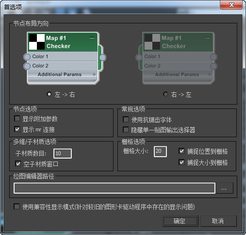

“选项”对话框(板岩材质编辑器)
“板岩材质编辑器”的“选项”对话框可用于设置一些关于编辑器行为的全局首选项。
界面
“节点布局方向”组
布局方向会影响每个材质树的整体布局。
  • 左 -> 右(默认设置。)选择此方向后,节点的输入套接字都会显示在左边,节点的输出套接字显示在右边。
  • 右 -> 左选择此方向后,节点的输入套接字都会显示在右边,节点的输出套接字显示在左边。
“节点选项”组
显示附加参数
启用此选项时,打开的节点会默认显示“附加”参数。禁用此选项时,打开的节点仅会默认显示可用图表示的参数。默认设置为禁用。
可以用节点的右键单击菜单来显示或隐藏该节点的附加参数。
显示 mr 连接
启用此选项时,打开的节点会默认显示mental ray“连接”参数。默认设置为启用。
可以用节点的右键单击菜单来显示或隐藏该节点的 mental ray“连接”参数。
“常规选项”组
使用抗锯齿字体
启用此选项时,节点中的标题和参数名都会用抗锯齿字体显示。禁用此选项时,节点中的标题和参数名都会用不平滑字体显示,它们比抗锯齿字体字体稍小。默认设置为禁用。
“多维/子材质选项”组
子材质数目
为新的“多维/子对象”材质设置默认子材质数目。默认设置为 10。
在单个“多维/子对象”材质节点中,可以用“设置材质”按钮来更改子材质数目。
空子材质窗口
禁用此选项时,创建新“多维/子对象”材质时,会同时为每个默认子材质创建一个新的“标准”材质。启用此选项时,不会创建新的子材质。默认设置为禁用。
如果您希望子材质与已创建的各个材质一致,那么关闭此选项后就非常方便。
“栅格选项”组
栅格大小
设置栅格大小,以“板岩材质编辑器”中的单位来表示。默认设置为 20。
捕捉立柱到栅格
启用此选项时,移动节点会将节点的左上角捕捉到距离最近的栅格角点。禁用此选项时,不捕捉节点。默认设置为启用。
捕捉大小到栅格
启用此选项时,重新调整节点大小会将节点大小捕捉到距离最近的栅格拐角。禁用此选项时,不捕捉节点大小。默认设置为启用。
“位图编辑器路径”组
可以用这些控件来指定在场景中编辑位图时要使用的位图编辑器,如“绘制”或“Photoshop”。
  • 使用文本字段可指定位图编辑应用程序的路径和名称。
  • 单击带有省略号的 按钮可打开文件对话框,用于浏览到要使用的应用程序。
要编辑位图,请右键单击“位图”节点,然后选择“编辑位图”。
使用“兼容性显示模式”(针对较旧的图形卡驱动程序中存在的显示问题)
如果您注意到“板岩材质编辑器”的显示有问题,并且您的系统用的是较旧版本的图形卡,请启用此选项来提升“板岩材质编辑器”的外观。默认设置为禁用。
