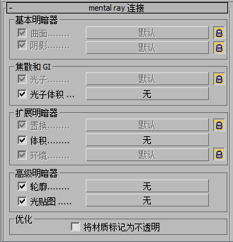

“mental ray 连接”卷展栏
“mental ray 连接”卷展栏可用于所有类型的材质,但多维/子对象材质和大多数 mental ray 材质除外,对于 mental ray 材质,该卷展栏是多余的。利用此卷展栏,可以向常规的 3ds Max 材质添加 mental ray 明暗处理。这些效果只能在使用 mental ray 渲染器时看到。

对于此卷展栏上的每种类型的明暗器,都有相应的切换和按钮。
“基本明暗器”组
曲面
为具有此材质的对象的曲面明暗处理。默认设置为锁定到父材质。

阴影
指定阴影明暗器。默认设置为锁定到父材质。

“焦散和 GI”组
光子
指定光子明暗器。光子明暗器影响对象曲面响应光子的方式;即,它们控制在生成焦散和全局照明时曲面的行为方式。默认设置为锁定到父材质。

光子体积
指定光子体积明暗器。光子体积明暗器影响对象的体积响应光子的方式;即,它们控制在生成焦散和全局照明时体积的行为方式。

“扩展明暗器”组
置换
指定位移明暗器。默认设置为锁定到父材质。

体积
指定体积明暗器。

环境
指定环境明暗器。环境明暗器提供材质本地的环境。如果材质能够进行反射或是透明的,则可以看到该明暗器。

“高级明暗器”组
轮廓
指定轮廓明暗器。

光贴图
指定光贴图明暗器。

“优化”组
将材质标记为不透明
打开此设置时,表示材质完全不透明。这表明 mental ray 渲染器不需要处理此材质的透明度,也不需要使用阴影明暗器。这会增加渲染时间。默认设置为禁用。
