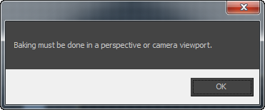

    如果所有的视口都是正交视图,可能会显示以下警告:
    如果出现这种情况,请将其中的一个视口切换为“透视”或“摄影机”视图,然后再次运行 pop.bakeselpeople()。
