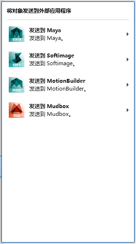

将数据发送到其他 Autodesk 产品,以及从其他 Autodesk 产品发送文件和数据
通过“发送到”子菜单,可实现与其他 Autodesk 产品的互操作性。
重要: 必须已安装对应版本的其他应用程序才能在“文件”菜单中使用“发送到”命令选项。例如,Maya 2015 和 3ds Max 2015 是对应版本。
“发送到”命令在 3ds Max 和目标应用程序之间建立连接。建立连接之后,应用程序之间将共享数据。要断开连接,只需在其中一个应用程序中关闭场景、退出其中一个应用程序或使用“发送到”发送到其他目标应用程序:每个应用程序一次只能连接到一个其他应用程序。
将选择发送到目标应用程序之后,3ds Max 状态行将显示连接已建立:
之后,3ds Max 活动会覆盖状态行中的“已连接到 MotionBuilder”消息,但一旦启动连接,状态行右侧的按钮将保持活动状态。可以单击该按钮发送选择:
“发送”按钮实际上是一个具有以下两个选项的弹出按钮:
单击 (更新当前场景)可将几何体发送到目标应用程序。单击 可断开连接。
