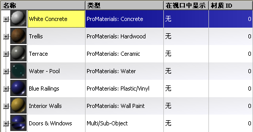

默认列布局

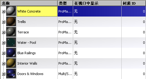

右键单击一个列标签并选择“最佳拟合(所有列)”后的列布局
