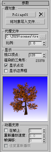

“参数”卷展栏
“源对象”组
[源对象按钮]
显示源对象的名称,如未指定,则显示“无”。要指定对象,请单击按钮后选择源对象。则源对象的名称将显示在按钮上,除非您随后删除了源对象。如果删除了源对象,按钮标签显示回“无”,如果已经将对象保存为 MIB 文件,则 mr 代理对象的功能仍然正常。
清除源对象窗
将源对象按钮标签恢复为“无”,但不会影响代理对象。
将对象写入文件
将对象保存为 MIB 文件,随后可以使用“代理文件”控件将该文件加载到其他的 mr 代理对象中。
单击此按钮可打开“文件名称”对话框,您可从其中导航到所需文件夹并输入文件名。然后,单击“保存”后,3ds Max 将打开“mr 代理创建”对话框。按需设置参数,然后单击“确定”。
此操作将保存名为 [file name].mib 的文件,其中包含几何体数据和另一个名为 [file name].mib.bmp 的文件,后者包含显示在“参数”卷展栏中的缩略图。
注: MIB 文件包仅含几何体,不包含材质。您可以对每个示例或 mr 代理对象的副本应用不同的材质。
如果启用“动画支持”,3ds Max 会写入两种类型文件的序列并为每个文件的基本文件名附加一个四位帧数。例如,如果使用文件名 Test 并设置“动画支持”组 “帧数”为 10,则第一对文件名为 Test0000.mib 和 Test0000.mib.bmp,第二对文件名为 Test0001.mib 和 Test0001.mib.bmp,依此类推。
“代理文件”组
代理文件
此可编辑字段显示使用“将对象写入文件”命令存储基础 MIB 文件的位置和名称。要使用不同的文件,可以手动编辑字段或单击 [...] 按钮,然后使用“文件名称”对话框选择新文件。
... [浏览]
单击此按钮可选择要加载到代理对象的 MIB 文件。可以使用此按钮将现有 MIB 文件加载到新代理对象,并可以在不同的场景之间轻松转移对象。
注: 如果加载的 MIB 文件是动画序列的一部分,则可加载整个序列。自动确认可启用“动画支持”和将动画参数设置为恰当的值。有关详细信息,请参见“动画支持”组。

“显示”组
视口顶点
以代理对象时点云形式显示的顶点数。为表现最佳性能,仅显示足以看清对象的顶点数。
显示点云
启用时,代理对象在视口中以点云(一组顶点)的形式显示。启用时,可与“显示边界框”一起使用(参见以下内容)。
注: 如果选中对象,则将始终显示点云。
显示边界框
启用时,代理对象在视口中以边界框的形式显示。仅在启用“显示点云”时可用。如禁用“显示点云”,则将始终显示边界框。
[预览窗口]
显示为 MIB 文件的当前帧存储的缩略图。单击“将对象写入文件”可生成缩略图。此图像包括当前场景背景。如果禁用“预览生成选项”卷展栏中的“排除其他对象”,还能包括场景中的其他对象。
