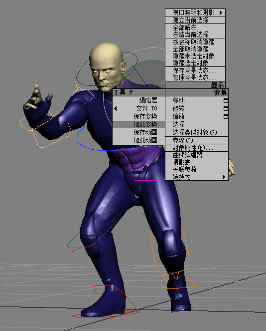

使用 CAT 可以从单个躯干部位将姿势和动画保存和加载到整个装备。您可以从任意躯干部位保存剪辑文件;选择并右键单击某个装备部位(如手指或足趾或面部骨骼),然后保存动画。加载期间,您可以镜像、变换和交换姿势和动画。
可以保存整个 CATRigs、连接部、手臂和腿、手和脚、手指或足趾、脚趾、尾部甚至子骨骼层次。还可以重用任意躯干部位的姿势或动画。
加载某个姿势或动画时,所有加载的参数为“实时”。可以更改加载的文件、加载的时间或与加载姿势方法相关的任意参数。作为艺术家,您可以在单击“确定”以提交结果之前,通过拖动时间滑块和查看加载的姿势或动画数据的结果来验证加载姿势。
加载期间,艺术家可以对加载过程中姿势或动画的变换和镜像进行完全交互式控制。
为帮助验证加载的姿势,CATRig 显示当前加载姿势的重影。这可用于在拖动时间表时查看加载文件的结果。
要保存完整绑定姿势,请执行下列操作:
选定连接部,然后可以保存整个装备的姿势。

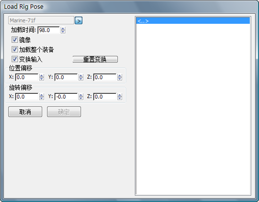

这将打开“保存连接部姿势”对话框。
要加载完整绑定姿势,请执行下列操作:
选定连接部,然后可以加载整个装备的姿势。
这将打开“加载连接部姿势”对话框。
默认的姿势文件名是最近保存的装备的名称。
按钮,然后从列表中选择其他姿势。“保存姿势”对话框定义文件名和路径。使用复制和粘贴姿势系统时,CAT 保存姿势文件。文件名和位置自动生成,但也可以更改这些设置。
要保存的姿势文件的名称。姿势的名称生成自所保存躯干部位的名称和保存到文件的帧。
要更改名称,请编辑字段,要更改名称和/或位置,请单击“b”按钮。
单击可浏览到其他保存路径,并可选择更改文件名。
仅在保存某个连接部的姿势时可用。启用时,将保存整个装备的姿势而非仅限于连接部。
“加载姿势”与此功能中的其他对话框一样,是非模式的。这意味着在编辑加载姿势的参数时,旋转视口、拖动时间滑块和验证结果。唯一的例外是取消选择所选骨骼将取消加载操作。
要加载的姿势文件的名称。
默认情况下,这是最近保存的文件,但可以通过单击
按钮选择其他文件。
展开对话框并打开显示保存在默认位置的所有姿势的列表。从列表中选择其他姿势或通过双击列表顶部的 <..> 条目导航至其他位置。
将加载姿势的时间。可以交互编辑此值以更改加载动画的时间。
切换在加载时姿势是否进行镜像。
镜像在加载肢体、手掌或者手指或足趾姿势时不可用。
在加载装备姿势还是加载躯干部位姿势之间切换。仅在加载连接部姿势时可用。
可用于将变换应用到加载的姿势。使用“位置偏移”和“旋转偏移”字段可以输入姿势数据相对于保存版本的变换值。例如,可以确保姿势完全在其原始位置加载以创建循环运动,或者使用特定平移和旋转偏移。
取消加载操作并关闭窗口。
如果取消选择所选 CATBone,则加载将自动取消。
使用当前设置加载姿势。
