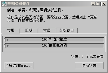

主标题包含对话框用途的提示信息:“创建、编辑以及预览照明分析工具”。
它还提示您有关此对话框的工作流程:“有效的设置将以粗体显示:更正这些设置,然后单击‘更新状态’确认校正结果。”助手中的每个面板都可以显示场景中是否存在无效的设置:这些设置均以粗体显示,并且助手会帮助您进行校正。但是,分析显示无法进行互操作:校正设置后,您必须单击“更新状态”查看校正后的结果。

状态
状态用于显示照明分析助手检测到的无效设置数。单击“更新状态”后,系统会更新该值。当“无效设置”数为零时,您就可以放心地渲染场景了,因为灯光级别就会更为逼真。
了解详细信息
单击此按钮将显示一个网页,该页面上提供了与照明分析和 mental ray 渲染相关的信息。(该页上的内容可以进行更改。)
更新状态
单击此按钮,可更新状态和合并对照明分析工具进行的调整。
单击“更新状态”后,以粗体文本显示的无效设置将转换成正常文本。另外,显示在状态字段中的“无效设置”数也可以更改。当“无效设置”为零时,您便可以继续渲染场景。
