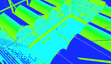

3 P.M. 室内网球场的伪彩色预览显示了充足的照明。

同一场景在中午的伪彩色预览显示可能需要人工灯光。

要在视口中预览照明级别,请执行以下操作:
  1. 选择“渲染”“曝光控制”。
  2. 在“曝光控制”卷展栏中,选择伪彩色曝光控制。
  3. 在“显示范围”组中,将“最大”值更改为适合您的场景的值。
    例如,如果照明主要为日光,请将“最大”值设置为 65000 lux。(默认值“最大=50”的范围不足以检查照明级别。)
    如果场景中已有“测光表”对象,可以微调此值。例如,您可能知道日光级别低于最大值 65,000 lux。如果场景在室内并使用人工照明,则级别将大大低于该值:通常不大于 1,000 lux。(250 lux 通常被视为日常使用所需的最低照明。)
    注: 在硬件明暗处理的视口中,65,000 lux 为太阳光(或任何其他类型的灯光)的最大值,因为值限于每像素 16 位。物理上这是不准确的,但对于预览照明级别而言,已经足够了。视口显示将显示是否存在日光,这正是您需要主要了解的。
