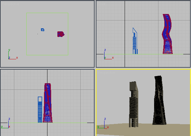

活动视口边框
多个视口都可见时,带有高亮显示边框的视口始终处于活动状态。该视口中的命令和其他操作生效。例如,按 +W 可在最大化活动视口和查看所有可用视口之间切换。
一次只能有一个视口处于活动状态。其他视口仅供观察;除非禁用,否则这些视口会同步跟踪活动视口中进行的操作。启用“自动关键点”或“设置关键点”后,活动视口边框会变为红色。
通常,当在视口中工作时该视口将变为活动状态。可以在一个视口中移动对象,然后在另一个视口中拖动同一个对象使之继续移动。无需更改选择,右键单击即可激活视口。如果左键单击某视口,该视口将被激活并选中,或者,如果在空白区域单击鼠标则将取消所有选择。使用“撤消”(+Z) 可以恢复之前的选择。

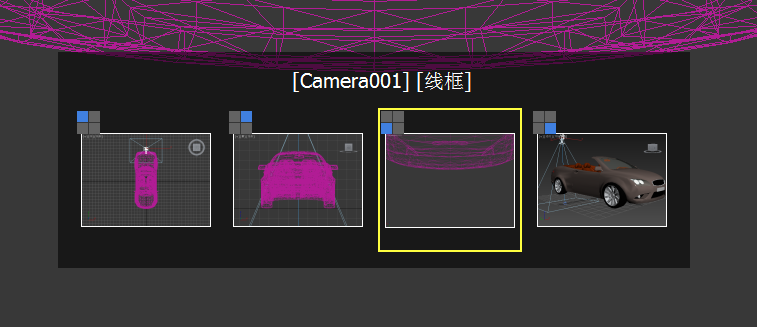

当多视口布局处于活动状态且视口最大化时(使用 +W 切换),通过首先按住 Windows 键(有时会标记为“开始”),然后按下并释放 键,可以切换到布局中的其他视口。这将打开一个覆盖界面,以切换到不同视口:
用于更改最大化视口的覆盖界面
此时,下一个可用的视口将亮显。反复按 可以更改高亮显示;随时释放 键可以最大化高亮显示的视口。或者,指向所需的视口,并单击鼠标按钮。
