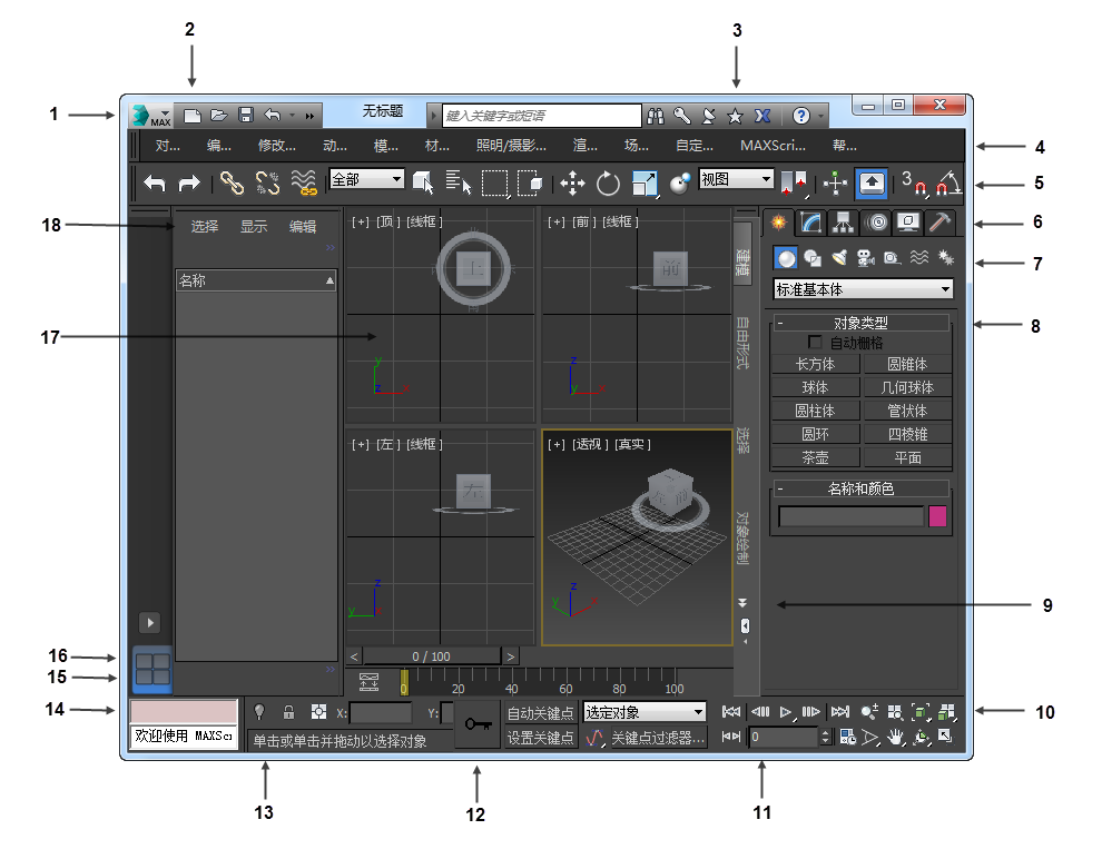

3ds Max 窗口
视口占据了主窗口的大部分,您可在视口中查看和编辑场景。窗口的剩余区域用于容纳控制功能以及显示状态信息。
3ds Max 窗口
3ds Max Design 窗口
1. “应用程序”按钮
2. 快速访问工具栏
3. 信息中心
4. 菜单栏
5. 主工具栏
6. 命令面板选项卡
7. 对象类别(“创建”面板)
8. 卷展栏
9. 功能区
10. 视口导航控件
11. 动画播放控件
12. 动画关键点控件
13. 提示行和状态栏控件
14. MAXScript 迷你侦听器
15. 轨迹栏
16. 时间滑块
17. 视口
18. 场景资源管理器
