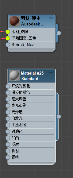

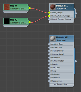

导航器在视图节点上居中
活动视图中的相应外观

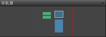

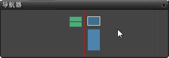

导航器中的红色矩形显示了活动“视图”的边界。在导航器中拖动矩形可更改视图焦点。
在导航器中移动视图边界以更改焦点
活动视图中焦点的相应变化
