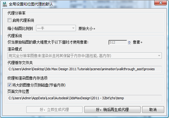

“位图代理”对话框的全局设置和默认设置
此对话框用于确定 3ds Max 如何创建和使用材质中引入的位图的代理版本。它还允许禁用或启用位图分页。
当构建和编辑场景以减少位图纹理所需的内存量时,视口中主要使用代理,但您还可以在渲染时使用它们。
注: 当使用此主题顶部的任一“设置代理分辨率”命令打开此对话框时,标题将更改为“位图代理的每个位图分辨率”,“启用代理系统”复选框将更改为“使用全局设置”,并且您可以只设置代理分辨率。
界面
“代理分辨率”组
该对话框上第一个复选框的标签和功能取决于您是否使用“设置/全局设置”命令或“设置代理分辨率”来调用它:
  • 启用代理系统切换代理系统的使用。禁用此选项后,3ds Max 将只使用原始的完全分辨率贴图。只在该对话框的“全局”版本中可用(请参见注意)。
  • 使用全局设置启用此选项之后,代理系统将与通过该对话框的“全局”版本设置相同的设置应用于受代理替换影响的所有位图(请参见注意)。禁用此选项之后,在调用“设置代理分辨率”之前使用“缩减贴图...”设置(请参见以下内容)来指定专用于高亮显示的位图的分辨率。只在该对话框的“每个位图”版本上可用。
将贴图比例缩小到 [...] 原始大小。
使用下拉菜单选择代理系统减少位图的比例:一(未减少)、二分之一、三分之一、四分之一或八分之一的分数。减少的比例越多,节省的内存空间越大,并且速度提高的越快,特别是在具有许多贴图的场景中,除了少数可识别的贴图之外。
“代理系统”组
只有在使用主题顶部的“设置”或“全局设置”命令打开该对话框时这些设置才可用。
仅当原始贴图的最大尺寸大于 [...] 像素时才使用代理。
用于表明小于您所指定尺寸的位图不会减小。缩减较小的贴图不是特别有效或有用。
要确保系统为所有贴图创建代理,则将此值设置为 0。
渲染模式
用于确定是否在渲染时间使用代理。下拉列表提供的选项是自描述的:
  • 使用代理进行渲染(高性能,低内存)
  • 使用高分辨率图像进行渲染,并使其保持在内存中(高性能,高内存)
  • 使用高分辨率图像进行渲染,并使其从内存中释放(低性能,低内存)
代理缓存文件夹
此只读字段显示 3ds Max 存储代理位图文件的路径。要更改路径,请转到“配置用户路径” “文件 I/O”,然后编辑 BitmapProxies 条目。
“纹理和渲染图像内存选项”组
将大的图像分页到磁盘(节省内存)
启用此选项后,3ds Max 将在处理大型位图纹理或大型渲染时使用磁盘上的页面文件。这可以节省内存,但完成时间可能会延长。默认设置为启用。
页面文件位置
此字段显示保存页面文件的文件夹的路径名称。
要更改页面文件的位置,请使用“配置系统路径”命令。
好,立即生成代理
根据对话框设置指定的内容生成代理位图,并关闭该对话框。
好,稍后再生成代理
保存对话框设置,并关闭该对话框,但不生成代理位图。必须使用“资源跟踪”对话框中的“生成选定/旧代理”命令手动生成代理。
取消
关闭对话框,不保存任何更改的设置。
